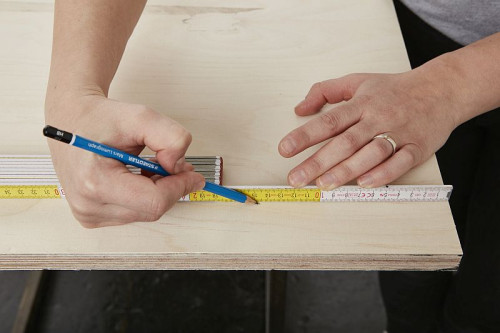

Zaznacz następujące wymiary na płycie drewnianej i wytnij elementy:
a. Tylny panel tabliczki na drzwi: 60 cm x 60 cm
b. Front skrzynki na rośliny: 60 cm x 15 cm
c. Dno skrzynki na rośliny: 56,4 cm x 15 cm (wynika z domyślnej grubości płyty po obu stronach)
d. 2 boki skrzynki na rośliny: 15 cm x 15 cm
Wycinanie elementów tabliczki

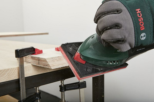

Użyj szlifierki uniwersalnej PSM 200 AES i papieru ściernego o ziarnistości 120, aby oszlifować elementy i usunąć wszystkie drzazgi.
Szlifowanie elementów tabliczki

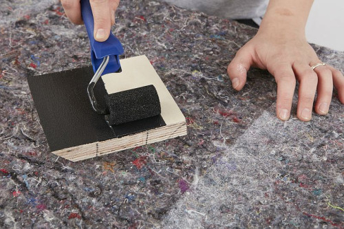

Rozłóż matę filcową przed pomalowaniem elementów drewnianych, aby chronić podłoże. Pomaluj tylny panel tabliczki farbą tablicową, używając wałka malarskiego. W razie potrzeby możesz nałożyć drugą warstwę farby.
Uwaga: farba tablicowa musi być odpowiednia do zastosowań na zewnątrz.
Malowanie elementów drewnianych na macie filcowej

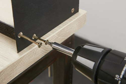

Najpierw skręć elementy skrzynki na rośliny bez tylnego panelu. W tym celu złóż boki oraz front przycięte kątowo i skręć ze sobą elementy. Następnie dodaj dno skrzynki i zamocuj je. Później przymocuj skrzynkę do tylnej ścianki tabliczki za pomocą wkrętów.
Skręcanie elementów skrzynki na rośliny

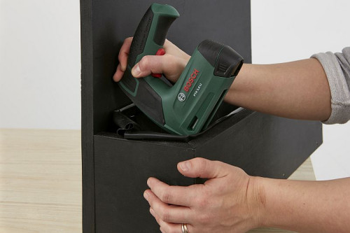

Wytnij odpowiadający rozmiarom skrzynki kawałek folii do oczek wodnych i wyłóż nią skrzynkę. Brzegi folii zamocuj za pomocą zszywacza akumulatorowego PTK 3,6 LI, a następnie odetnij wystające ze skrzynki fragmenty folii, używając do tego celu noża do wykładzin / noża introligatorskiego.
Wyłożenie miejsca na rośliny folią do oczek wodnych

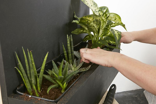

Wypełnij skrzynkę ziemią (możesz nasypać na dno odrobinę żwiru), a następnie posadź wybrane przez siebie rośliny i podlej je. Teraz możesz napisać kredą na tabliczce swój numer domu. Na zakończenie, zamocuj tabliczkę do ściany domu, używając dwóch wkrętów i odpowiednich kołków rozporowych.
Sadzenie roślin
