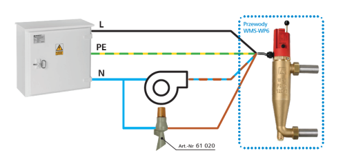

Podłączenie elektryczne WMS-WP6
WMS-WP6. Należy pamiętać, że podłączenie elektryczne powinno zostać wykonane przez uprawnionego elektromontera.
Mechanizm WMS-WP6 z blokadą zaopatrzony jest w 4 przewody: fazowy, ochronny, do sterowania palnikiem oraz do włączenia dodatkowego urządzenia. W tym przypadku jest to „lampa z buczkiem”. W sytuacji gdy poziom wody spadnie pływak znajdujący się wewnątrz wyłączy palnik oraz włączy dodatkowe urządzenie sygnalizujące o niebezpieczeństwie. Pozwoli to uniknąć poważnych konsekwencji związanych z przegrzaniem wymiennika źródła ciepła, a to może prowadzić do jego zepsucia.

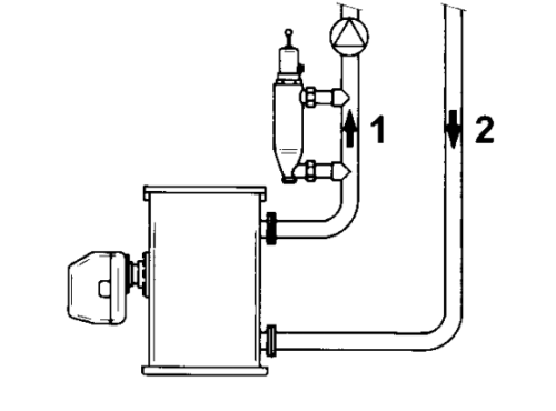

Montaż WMS-WP6 w instalacji
Oto kilka istotnych wskazówek jak prawidłowo zamontować WMS-WP6 w instalacji:
1. Należy montować w pozycji pionowej.
2. Pompa nie może wywierać żadnego wpływu na pływak urządzenia np. poprzez wytwarzanie silnego nadciśnienia czy podciśnienia.
3. Należy montować tak, aby główny przepływ medium nie przechodził przez urządzenie.
4. Nie należy montować przed zaworem mieszającym.
5. Poziom minimalny zadziałania alarmu musi znajdować się około 100 mm powyżej najwyższej części kotła.
6. Nie dopuszcza się stosowania zaworów ani innych urządzeń odcinających, które mogłyby zakłócić lub uniemożliwić niezawodne działanie czujnika niskiego poziomu wody.
