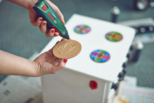

Czas na dekorowanie kuchenki. Używając GluePena przyklej do kuchenki wszystkie elementy dekoracyjne: drewniane gałki imitujące pokrętła, haczyki na rękawicę czy fartuszek oraz korkowe podkładki na wierzch kuchenki - będą udawały palniki.

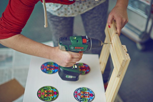

Stwórz górną ramę kuchenki, na której zawisną przybory kuchenne. Przy pomocy wkrętów i akumulatorowej wiertarko-wkrętarki Bosch PSR 18 LI-2 połącz ze sobą deski i przymocuj gotową ramę do tylnej ściany kuchenki. Następnie wkręć kilka wkrętów do listwy nad palnikami – nie do końca, lecz tak, aby można było na nich zawiesić chochelki czy łopatki.
