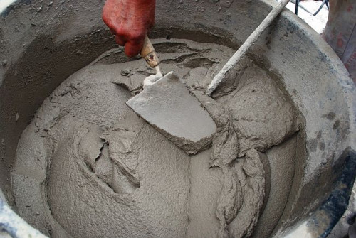

Proces mieszania towarzyszy budowie na każdym z jej etapów – od  przygotowania tzw. "mokrej ziemi", przez inne zaprawy jastrychowe, masy pod kostkę brukową, aż po kleje, farby i zaprawy uniwersalne typu 2 w 1. Każda substancja wymaga nieco innego sposobu mieszania. A to wykonane nieprawidłowo nie pozwoli osiągnąć im oczekiwanych właściwości – co w konsekwencji może prowadzić do źle wykonanego projektu, straty czasu i pieniędzy. Jak się tego ustrzec?

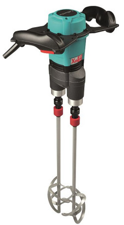

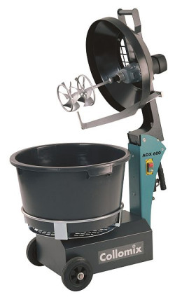

Ciekawym rozwiązaniem są także uniwersalne mieszarki typu DUO, wyposażone w dwa przeciwbieżne mieszadła – lewoskrętne (do materiałów rzadkich i o niewielkiej lepkości) i prawoskrętne (do materiałów o dużej lepkości). W przypadku dużych realizacji warto rozważyć także wykorzystanie mieszarki stacjonarnej o wysokiej wydajności, która nie wymaga zaangażowania operatora. Który sprzęt wybrać? Podjęcie decyzji pomaga ułatwić dopasowanie mieszadła do typu materiału – kluczowy jest kierunek, w którym ten ma się przemieszczać.
