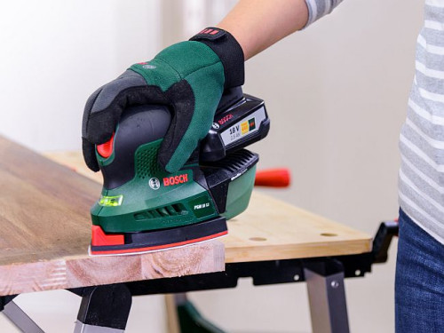

Ostrożnie oszlifuj krawędzie płyt drewnianych akumulatorową szlifierką uniwersalną PSM 18 LI i oczyść powierzchnię roboczą odkurzaczem, np. Bosch EasyVac 12.

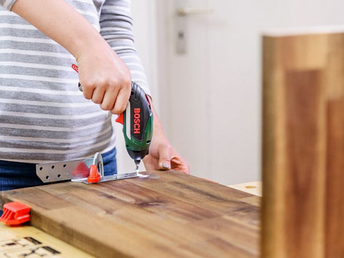

Zamocuj płytę pionową po przeciwnej stronie za pomocą ścisku stolarskiego i umieść kątownik montażowy we właściwej pozycji. Zamocuj kątownik do płyty pionowej, używając wkrętarki Ixo i trzech krótszych wkrętów.
