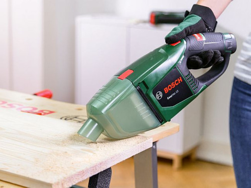

Usuń wióry i pozostałości po cięciu, np. odkurzaczem EasyVac 12 Bosch.
