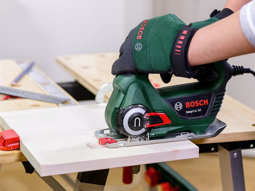

Za pomocą piły EasyCut 50 wytnij z drewna kwadrat o wymiarach 25 cm x 25 cm i oszlifuj krawędzie, używając narzędzia wielofunkcyjnego AdvancedMulti 18. Ołówkiem narysuj na materiale przekątne, aby ustalić punkt środkowy.

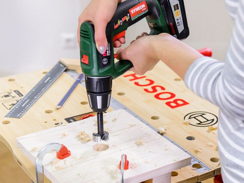

Użyj wiertarko-wkrętarki PSR 18 LI-2 Ergonomic i wiertła sednik 32 mm do wywiercenia otworu w zaznaczonym punkcie środkowym (ustaw narzędzie na drugi bieg). Wywierć otwór przelotowy, aż wiertło wejdzie w drewniany bloczek podłożony pod materiał.

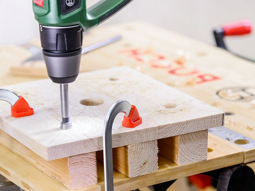

Wywierć otwory, używając wiertarko-wkrętarki akumulatorowej PSR 18 LI-2 Ergonomic i wiertła sednik 12-15 mm.

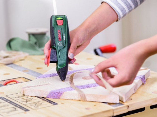

Stojak na wino 5 w 1 możesz udekorować wedle uznania, używając do tego celu pistoletu do klejenia GluePen; do dekoracji można wykorzystać takie materiały jak tkaniny, taśma tekstylna, korek czy kamyki.
