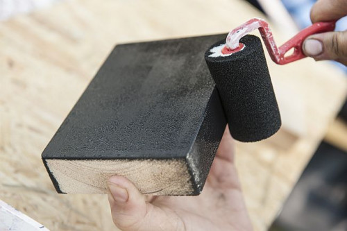

Drewnianą deseczkę dokładnie pomaluj farbą w wybranym kolorze. Jeśli będzie umieszczona na elewacji domu, warto ją przed malowaniem zaimpregnować bezbarwnym preparatem do impregnacji drewna.

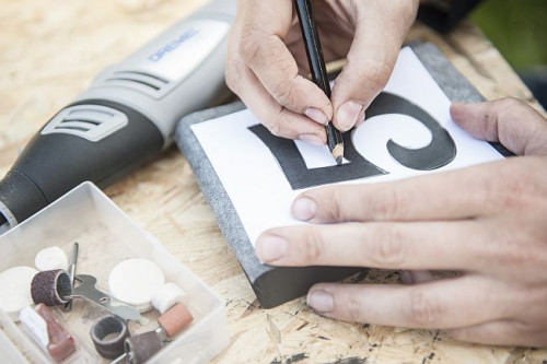

Wydrukuj na kartce papieru wybrany numer i wykorzystując kalkę, przekopiuj go na deseczkę.

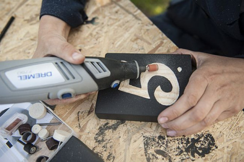

Wykorzystując narzędzie Dremel 7750 oraz końcówkę 107, zrób żłobienia obrysowując kontury.
Krok 4
Dokładnie i powoli przesuń ostrzem po całym obrysie cyferki, a następnie także w jej środku.
Krok 5
Korzystając z końcówki do szlifowania 932, wyrównaj powierzchnię cyfry. Możesz ją też zaimpregnować bezbarwnym środkiem do impregnacji drewna.
