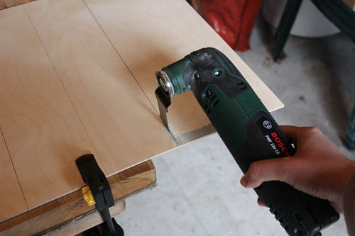

Narzędziem wielofunkcyjnym Bosch PMF 220 CE wycinamy wzór, kierując się naniesionymi wcześniej liniami. Najniższy kawałek sklejki (wysokości 5 cm) tniemy na kwadraty. Stworzą one przegródki przy najwyższej (tylnej) części organizera.

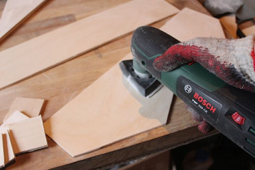

Zmieniamy brzeszczot tnący narzędzia wielofunkcyjnego Bosch PMF 220 CE na tarczę szlifierską.  Dokładnie szlifujemy nią wszystkie elementy.

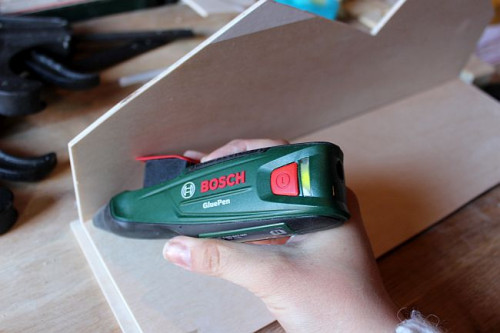

Akumulatorowym pistoletem do klejenia Bosch GluePen sklejamy wszystkie elementy sklejki. Zaczynając od podstawy i najwyższych gór. Następnie doklejamy kilka kwadratów ze sklejki – w odległościach 6-7 cm. Stworzą one przegródki na długopisy. Do przegródek doklejamy średnią linię gór, a na brzegu podstawy najniższą.
