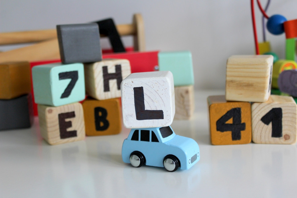

Efekt końcowy zadowoli z pewnością Twoje dziecko. Piękne klocki

Wyjątkowy prezent dla ukochanego malucha gotowy! Jeśli chcesz, możesz przed nałożeniem lakieru namalować na nim dodatkowo wzory, litery czy liczby.
