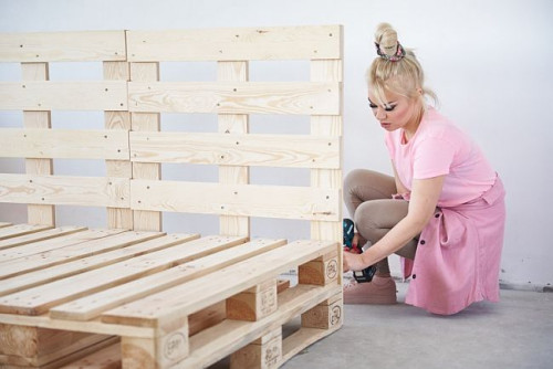

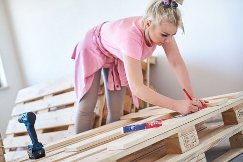

Zagłówek:
W celu wykonania 1 połowy zagłówka, ułóż pionowo w równych odstępach 3 dłuższe deski (100 centymetrowe), pamiętając aby cała szerokość konstrukcji, równała się z szerokością 1 połowy łóżka, czyli z szerokością palety (80 centymetrów). Następnie zmierz wysokość 2 palet ułożonych jedna na drugą (w moim przypadku jest to dwa razy po 10 cm) plus wysokość materaca (w moim przypadku łącznie 30 centymetrów). Odmierz teraz łączną szerokość palet i materaca od końcowych krańców pionowej konstrukcji z desek, a na pozostałej części w równomiernych odstępach przyłóż równolegle i w równych odstępach deski poziome. Następnie przywierć deski poziome do pionowej konstrukcji. Czynność powtórz w celu uzyskania drugiej połowy zagłówka.
Do wykonania łóżka, potrzebne nam będzie 8 palet z drewna
Stelaż
Do wykonania łóżka, potrzebne nam będzie 8 palet z drewna. Deski z których wykonano palety, mogą mieć nierówności, zadry i wystające gwoździe. Przed przystąpieniem do pracy koniecznie wygładź ich powierzchnię szlifierką oscylacyjną. Dzięki czemu unikniesz zadrapań podczas użytkowania mebla, a także jeśli zdecydujesz się na malowanie, przygotujesz tym samym powierzchnię do nałożenia farby. Po uporaniu się z jakością palet, samo wykonanie łóżka okazuje się banalnie proste, gdyż wystarczy jedynie palety w formie podwójnej ułożyć na kształt prostokąta. 1 paleta o wymiarach 120 cm*80 cm waży około 30 kg. I żeby przesunąć całą konstrukcję trzeba się wykazać nie lada siłą. Jeśli jednak chcecie mieć pewność, że stelaż nie przesunie się nawet o milimetr, możecie dodatkowo połączyć poszczególne palety blaszkami mocującymi.
Przerabianie palet z drewna i drewnianych skrzynek to wciąż jeden z najgorętszych trendów wnętrzarskich
Ostatnim etapem jest przymocowanie dwóch zagłówków do tylnej części palet. W tym celu użyj długich wkrętów i wiertarko-wkrętarki.
