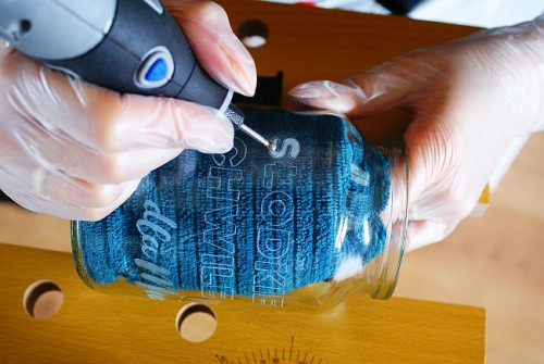

Krok 1
Wydrukowane hasło przytnij do odpowiednich rozmiarów i przyklej do słoika (od wewnątrz) za pomocą taśmy samoprzylepnej. Zapewnij sobie stabilne miejsce pracy. W narzędziu Dremel umieść frez o nr 7103.
Krok 2
Przygotuj lekko zwilżony ręcznik, który posłuży do przecierania pyłu. Jeśli Twoje hasło napisane jest drukowanymi literami zacznij od grawerowania ich konturów. Hasło napisane literami pisanymi możesz grawerować od razu w całości.
Krok 3
Po wygrawerowaniu konturów liter usuń kartkę z hasłem z wnętrza słoika, aby doprecyzować szczegóły napisu. Możesz ułatwić sobie pracę wypełniając słoik ciemnym materiałem (np. ręczniczkiem kuchennym).
Krok 4
W narzędziu Dremel 7750 umieść większy frez o numerze 7105, dzięki któremu szybciej i łatwiej wypełnisz wnętrza liter.
Krok 5
Wygrawerowane w pełni hasło jest bardzo dobrze widoczne na słoiku. Teraz wystarczy umyć i wysuszyć słoik, a następnie - napełnić go ulubionym smakołykiem mamy.
Krok 6
Słoik możesz dodatkowo przyozdobić wstążką i podarować swojej mamie SŁODKIE CHWILE. Dzięki narzędziu Dremel 7750 oraz odpowiednim frezom stworzysz słoiki, w których można przechowywać dosłownie wszystko.
