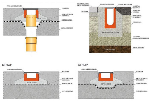

Układanie korytek na betonie półsuchym
W celu uzyskania szczelnego połączenia należy podczas montażu korytek nałożyć zaprawę klejową na damski felc, a po dociśnięciu drugiego korytka nadmiar wody zebrać. Następnie obetonować boki korytek według rysunków. Stosowanie betonu półsuchego pod korytka umożliwia dokładne i łatwe wypoziomowanie. Beton stosowany do ławy i obetonowania nie może być niższej klasy niż C20/25 (B-25).
Poszczególne elementy korytka łączy się ze sobą zaprawami mrozoodpornymi i wodoszczelnymi. Na stropach i tarasach, korytka należy łączyć zaprawami mrozoodpornymi, wodoszczelnymi i elastycznymi. Dylatację należy wykonać z elastycznych mas. Korytka można ciąć - najlepiej w miejscu połączenia klatek.
