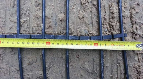

W związku z tym twierdzono, że zabezpieczony podjazd ma zainstalowaną zbyt małą moc grzejną około 200W/1m2 i w przypadku spadku temperatury i intensywnych opadów dochodzi do zalegania błota pośniegowego. Jedynym możliwym rozwiązaniem tego problemu był całkowity demontaż nawierzchni podjazdu i ponowne zamontowanie systemu grzejnego o odpowiednich parametrach.
Zaproponowane przez Ensto rozwiązanie obejmowało podgrzewania 2 pasów najazdowych o szerokości 0,5m na całej długości zjazdu 18m dla tego rozwiązania przyjęto montaż  3 szt. kabli grzejnych TASH0.21/L=111/230V/2280W. Przyjęta moc całkowita 6840W, długość każdego kabla grzejnego 111 mb, ilość obwodów 3, Średnia odległość między przewodami podczas układania 6,5 cm co dało moc 300W na 1m2. Jako sterowanie zastosowano sterownik ETO2 z czujnikiem zewnętrznym zamontowanym w strefie pasa najazdowego ETOG55. Uzyskana moc grzewcza systemu wyniosła 6840W. Przy pierwszym spadku temperatury -00C system uruchomił się i utrzymał temperaturę podłoża na poziomie 0,50C. Takie parametry zostały wprowadzone do pamięci sterownika ETO2. Sterownik dokonuje pomiaru temperatury podłoża oraz wilgotności dzięki czemu nie uruchomi podgrzania pasów jeśli nie dojdzie do dwóch zjawisk atmosferycznych (śnieg i temperatura poniżej 0,50C).
