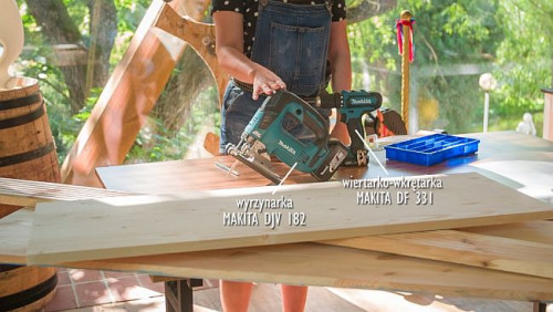

Do wykonania półki potrzebne są:
  •        akumulatorowa wiertarko-wkrętarka MAKITA DF331
  •        wyrzynarka MAKITA DJV182
  •        2 płyty sosnowe
  •        1 szeroka deska (minimum 10 cm)
  •        kilka wkrętów
  •        szablon "chmurki"
Sposób wykonania:
Na dużym szablonie narysuj kształt chmurki o długości około 70 centymetrów, a później analogicznie do niej, narysuj nieco mniejszą. Upewnij się, że chmurki są symetryczne a następnie wytnij je starannie. Przyłóż wycięty szablon do płyty sosnowej, odrysuj kształt i wytnij z pomocą wyrzynarki. Zmierz długość większej chmurki a następnie dotnij deskę na równi z szerokością większej chmurki. Wycięte sosnowe chmurki przywierć do deski po każdej ze stron.
