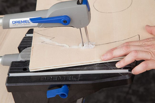

Wybierz dwie deseczki ze sklejki drewnianej o wymiarach 50 x 50 x 0,1 cm. Na jednej z nich naszkicuj swoją choinkę. Wytnij narysowany kształt za pomocą Dremel Moto-Saw i brzeszczotu do drewna do cięć precyzyjnych (MS52). To samo zrób z drugą deseczką.

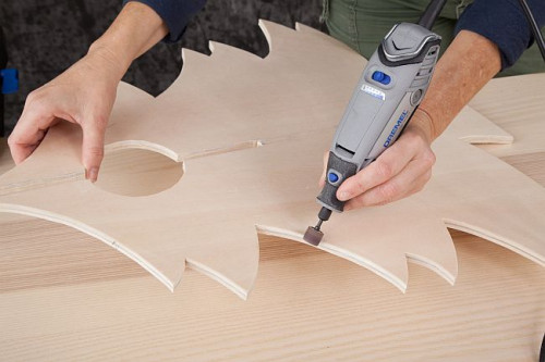

KROK 2
Wygładź krawędzie wyciętej choinki używając narzędzia Dremel 3000 oraz taśmy szlifierskiej 13 mm, ziarnistość 60 (407).

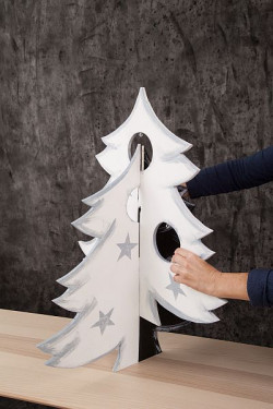

Teraz złóż obie części. Nie zapomnij o wywierceniu małych otworków na bombki w wyciętych wcześniej kołach - użyj w tym celu narzędzia Dremel 3000 i wiertła precyzyjnego z zestawu 628. Włóż haki śrubowe w każdy otwór  tak, aby później można było na nich powiesić dekoracyjne bombki świąteczne.
