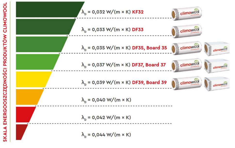

Maty z mineralnej wełny szklanej climowool przeznaczone do izolacji poddasza występują w czterech wariantach: DF 39, DF 37, DF 35 DF 33 oraz najcieplejszy produkt w ofercie
– KF 32. Różnią się przede wszystkim współczynnikiem przewodzenia cieplnego: 0,039, 0,037, 0,035, 0,033 oraz 0,032 W/(m·K).
Skala energooszczędności produktów climowool do izolacji poddasza
