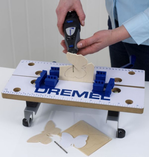

Wytnij kształty i przenieś kontury na kawałki lekkiego drewna lub płyty MDF
Narysuj wzór jednego większego i dwóch mniejszych motyli na papierze - możesz odrysować je wybranego szablonu lub stworzyć własny projekt. Następnie wytnij kształty i przenieś kontury na kawałki lekkiego drewna lub płyty MDF. W narzędziu Dremel 200 Series, zamocuj uchwyt uniwersalny Dremel (4486) i wybierz spiralną uniwersalną końcówkę do cięcia (561), którą wytniesz elementy z drewna.

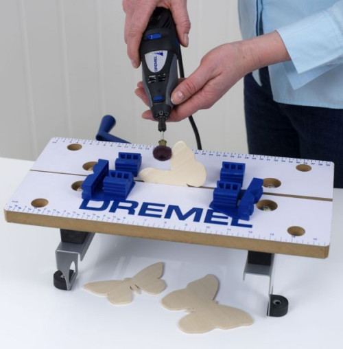

Wygładź krawędzie cięcia, używając narzędzia wielofunkcyjnego Dremel 200 Series
Wygładź krawędzie cięcia, używając narzędzia wielofunkcyjnego Dremel 200 Series wyposażonego w trzpień bSpeedClic (SC402) i tarczę ścierną SpeedClic o ziarnistości zgrubnej/średniej (511s) lub drobnej (512s) w zależności od potrzeb (tak, jak to pokazano na zdjęciu). Następnie wywierć otwory o średnicy nieco większej od średnicy sznurka w górnej części motyli, używając narzędzia wielofunkcyjnego Dremel 200 Series wyposażonego w uchwyt uniwersalny Dremel i odpowiednie wiertło z zestawu precyzyjnych wierteł (628).

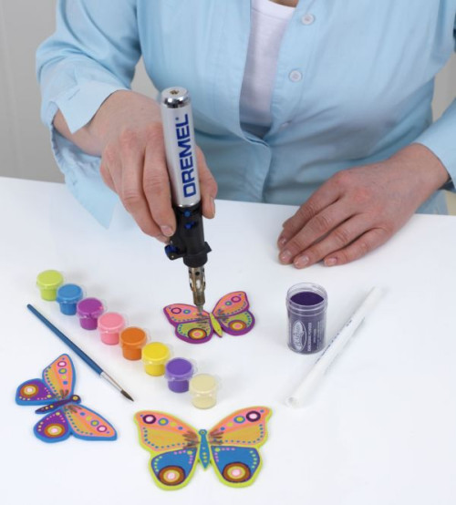

Pomaluj motyle farbami w żywych kolorach i pozostaw je do wyschnięcia. Jeśli chcesz, aby miały jeszcze bardziej finezyjne wzory, użyj pisaka do embossingu do narysowania i wypełnienia niektórych z pomalowanych obszarów a następni posyp je pudrem do embossingu. Strząśnij nadmiar pudru z motyla, a pozostały podgrzej, używając palnika Dremel Versatip z końcówką do usuwania farby. Pozostałe obszary motyli ozdób używając palnika Dremel Versatip z nożem do wypalania drewna.

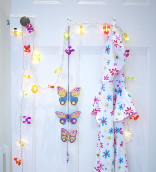

Połącz ze sobą motyle za pomocą sznurka i zrób pętlę do zawieszenia ozdoby nad największym z motyli
Połącz ze sobą motyle za pomocą sznurka i zrób pętlę do zawieszenia ozdoby nad największym z motyli. Na sznurek pod najmniejszym motylem nawlecz kilka paciorków i zabezpiecz je supłem. Zawieś gotowy projekt w wybranym miejscu i ciesz się wspomnieniami lata przez cały rok.
