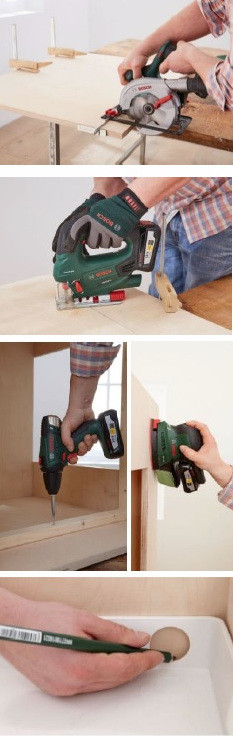

1. Przymocuj sklejkę do ławy roboczej za pomocą zacisków śrubowych i narysuj na niej elementy wg schematu QR.
2. Wytnij 6 czworokątów – 4 boki budy (70x70cm) oraz część dolną i dach
o wymiarach 66,4x70cm. Wskazówka: część dolna i dach powinny być po przeciwnych stronach krótsze o grubość płyty Multiplex (czyli 1,8 cm), tak aby potem bez problemu weszły między boczne ścianki.
3. Zgodnie ze schematem projektu narysuj na jednej z bocznych części wejście do budy
i wytnij je wyrzynarką PST 18 LI Bosch.
4. Aby płyta dachowa, na której umieszczona zostanie później taca na rośliny, mogła zostać włożona pomiędzy części boczne budy, potrzebne są 4 wewnętrzne kantówki. Przytnij je do następujących wymiarów: 2 elementy o długości
70 cm i 2 o długości 62 cm.
5. W częściach bocznych i w płycie dolnej wywierć otwory – użyj PSR 18 LI-2 wyposażonej w wiertło do drewna (2,5 mm).
6. Skręć elementy budy, używając długich wkrętów. Tylko część dachowa pozostaje teraz otwarta. Następnie przykręć 4 kantówki po wewnętrznej stronie części bocznych. Pozwoli to włożyć płytę dachową na głębokość ok. 15 cm.
7. Wszystkie części drewniane wyszlifuj szlifierką PSM 18 LI firmy Bosch.
8. Aby buda była odporna np. na deszcz, nałóż przezroczystą lazurę do drewna lub pomaluj budę kolorową farbą. Możesz też dodatkowo namalować pędzlem imię psa. Za pomocą krótkich wkrętów zamocuj od spodu kółka.
9. Nałóż płytę dachową i przykręć ją od góry do kantówek.
10. Ociekacz posiada otwór odpływowy, którym  będzie odpływać nadmiar wody po podlaniu roślin. Zaznacz otwór ołówkiem na drewnianej ściance i wytnij, używając wiertarko-wkrętarki i piły otwornicy o średnicy takiej samej jak otwór (w naszym przykładzie ok. 50 mm). Uwaga: przed wierceniem wyjmij ociekacz, aby go nie uszkodzić!
11. Wewnętrzną powierzchnię między płytą dachową, ociekaczem i bocznymi ściankami wyłóż folią do oczek wodnych, aby drewno nie miało kontaktu
z wilgocią. Folię zamocuj do drewna, używając zszywacza uniwersalnego PTK 14 EDT firmy Bosch.
12. W miejscu zamontowania króćca wytnij okrągły otwór w folii. Po włożeniu ociekacza zamontuj króciec.
13. Teraz można posadzić rośliny. Dobrym wyborem będą nietrujące kwiaty, np. bratki, dalie czy niecierpki, które sprawdzą sie w pomieszczeniach i na świeżym powietrzu.  Twój pies może się już wprowadzać!
