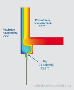

Najbardziej ekonomicznym sposobem uwzględniania mostka termicznego jest sposób podany w punkcie 2. Przy tym sposobie należy w stanie zabudowanym udowodnić zarówno dotrzymanie minimalnych wymagań dotyczących izolacji termicznej zawartych w normie DIN 4108 jak i dotrzymanie podwyższonych wymagań dotyczących izolacji termicznej, poprzez stwierdzenie ich równoważności z przykładem z załącznika nr 2 normy DIN 4108 (patrz rys. poniżej).
Minimalne wymagania według normy DIN 4108
Wartość współczynnika temperaturowego wynosząca fRsi = 0,70 jest najniższą dopuszczalną wartością na stronie wewnętrznej elementu, przy której zapobiega się powstawaniu pleśni. Wartość ta, jest równoznaczna z najniższą temperaturą wewnętrznej powierzchni wynoszącą 12,6 °C, mierzoną w warunkach wyznaczonych normą. Współczynnik temperaturowy mierzony jest w trzech miejscach.
Szczegół montażu EXTE ELITE XT Równoznaczność z załącznikiem 2, DIN 4108
Psi jest wartością współczynnika strat mostka cieplnego zabudowanej skrzyni roletowej odniesionym do jej długości. Im mniejsza jest jego wartość, tym mniejsze są straty ciepła. Aby architekt mógł zastosować drugi sposób uwzględniania strat mostka cieplnego, wartość Psi dla skrzyni roletowej musi być mniejsza lub równa wartości z przykładu opisanego w załączniku 2 normy DIN 4108.
