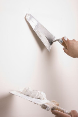

Gdy podłoże jest przygotowane, można przystąpić do jego wyrównania. W przypadku wygładzania większych powierzchni dobre rozwiązanie stanowi wykorzystanie atrybutu gładzi, jakim jest bezpyłowa obróbka. Zapewnia ją np. gładź szpachlowa ACRYL-PUTZ® ST11 START S. Przed zastosowaniem należy odpowiednio przygotować produkt. W tym celu miesza się go z wodą w proporcjach zalecanych przez producenta. Gładź mieszamy dokładnie, najlepiej przy pomocy wolnoobrotowej elektrycznej mieszarki lub wiertarki zaopatrzonej w mieszadło do gładzi gipsowych. Ewentualne grudki mogą utrudnić rozprowadzenie wyrobu i uzyskanie idealnej gładkości.
– "Gładź nanosimy na ścianę pojedynczymi warstwami o grubości około 3 mm, długimi, płynnymi ruchami". – radzi Dariusz Wróbel.
Do aplikacji gładzi należy wykorzystać szpachelkę lub pacę ze stali nierdzewnej. Narzędzia powinniśmy utrzymywać w czystości, gdyż wszelkie zanieczyszczenia mogą negatywnie odbić się na efektach końcowych pracy. Gładź ACRYL-PUTZ® ST11 START S wyróżnia się też aplikacją "mokro na mokro", czyli umożliwia naniesienie dwóch warstw wyrobu bez konieczności pełnego wyschnięcia pierwszej warstwy – dzięki temu można zyskać na czasie. Po upływie minimum 1 godziny od aplikacji wyrobu zaczynamy obróbkę końcową – wymaga ona nieco wprawy, ale nie stanowi utrudnienia. Ścianę delikatnie spryskujemy wodą i bezpośrednio po tym gładzimy zwilżoną warstwę metalową pacą. Istotne, aby wodę aplikować równomiernie, unikając powstawania zacieków na obrabianej powierzchni.
