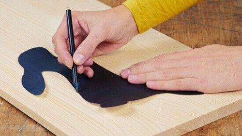

Rozpocznij od wycięcia wydrukowanego wzoru zajączka. Odrysuj go na sosnowej płycie: połóż na niej szablon i za pomocą ołówka przenieś wzór na powierzchnię drewna.

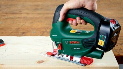

Zaciskiem przymocuj płytę do stołu, a następnie za pomocą wyrzynarki i odpowiedniego brzeszczotu wytnij odrysowany wcześniej kształt zajączka. Przetnij także kołek na dwie części o odpowiedniej długości (np. 14 cm). Do tego celu możesz użyć akumulatorowej wyrzynarki PST 18 LI. Wskazówka dla majsterkowiczów, którzy chcą wyciąć kółka samodzielnie: Wytnij piłą otwornicą dwa kółka z resztek drewna (o średnicy 6 cm), a następnie dokładnie je oszlifuj

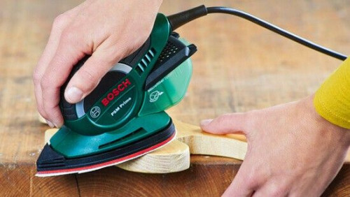

Dokładnie oszlifuj powierzchnię oraz krawędzie zajączka. Dzięki temu Twoje dziecko będzie mogło bezpiecznie bawić się zabawką. Do tego celu idealnie nadaje się poręczna szlifierka uniwersalna PSM Primo firmy Bosch.

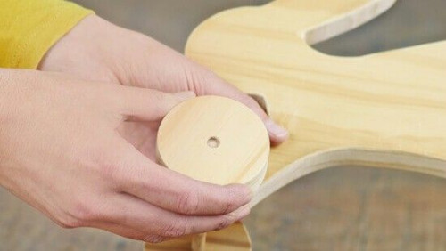

Zajączek jest już prawie gotowy. Teraz musisz jeszcze tylko wywiercić otwory w każdej z nóg zajączka oraz w kółkach (wiertło nr 8), włożyć w otwory w kółkach kołki, a następnie nałożyć na nie kółka. Teraz wkręć śrubę oczkową z drewnianym gwintem z przodu zabawki i przywiąż do niej jeden koniec sznurka. Dzięki temu Twoje dziecko będzie mogło wyprowadzić na spacer swoją nową, wielkanocną zabawkę. Ale pamiętaj: zajęci wyśmienitą zabawą nie przegapcie Świąt Wielkanocnych!
