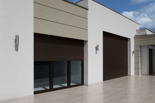

Nowoczesne osłony zewnętrzne, które znajdziemy w ofercie firmy ANWIS: rolety elewacyjne, rolety naokienne i podtynkowe, żaluzje fasadowe są rozwiązaniami wpływającymi na polepszenie parametrów użytkowych domu. Stanowiąc barierę dla promieniowania słonecznego, szczególnie w letnie, gorące dni, chronią wnętrza domu przed nadmiernym nagrzewaniem się. Natomiast zimą ograniczają nadmierną ucieczkę ciepła przez okna. Ponadto, osłony zewnętrzne zabezpieczają otwory okienne i elewacje przed zniszczeniem i niekorzystnymi warunkami atmosferycznymi, np. przed gradem, deszczem, śniegiem, wiatrem.

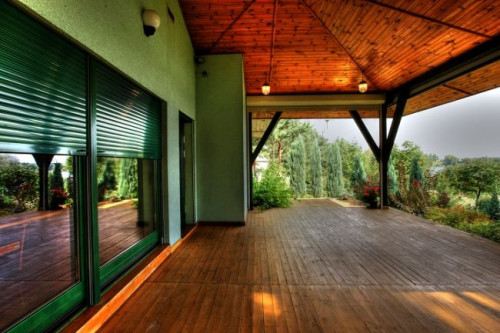

Większość prac związanych z utrzymaniem w czystości osłon możemy przeprowadzić sami
Większość prac związanych z utrzymaniem w czystości osłon możemy przeprowadzić sami. Raz na jakiś czas warto jednak zdać się na fachowca, przede wszystkim wówczas, gdy zakupione przez nas rozwiązania wyposażone są w automatykę, umożliwiającą zdalne sterowanie. Ponadto fachowiec sprawdzi detale, funkcjonowanie rolety, mechanizmy, w które wyposażony jest zastosowany przez nas produkt. Rolety zewnętrzne elewacyjne, rolety naokienne czy rolety zewnętrzne podtynkowe wyposażone są w skrzynkę z rurą nawojową oraz pionowe prowadnice. Gromadzący się w nich brud najlepiej usunąć za pomocą sprężonego powietrza. Tego typu kompleksowe usługi serwisowe oferują punkty partnerskie firmy ANWIS.

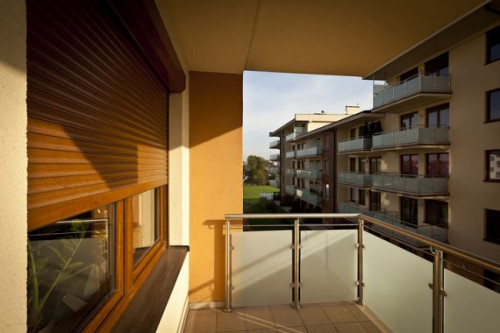

Bogata gama kolorystyczna oferowanych przez firmę ANWIS rozwiązań sprawia, że każdy może znaleźć produkt dopasowany do własnych potrzeb
Czyszczenie żaluzji fasadowych ANWIS należy rozpocząć od całkowitego opuszczenia lameli i zamknięcia ich w jedną stronę, a następnie – po oczyszczeniu – w drugą. Lamele czyścimy miękką szczotką, usuwając pył, kurz oraz inne zanieczyszczenia. W przypadku żaluzji fasadowych nie wolno stosować preparatów na bazie rozcieńczalnika i rozpuszczalnika. W przypadku elementów tekstylnych również należy je oczyścić na sucho. Warto pamiętać, iż czyszczenie na mokro lamel żaluzji fasadowej mogłoby spowodować powstanie nieefektownych smug. Wyjątkiem są tu jedynie profesjonalne maszyny myjące dedykowane do tego typu produktów.
Bogata gama kolorystyczna oferowanych przez firmę ANWIS rozwiązań sprawia, że każdy może znaleźć produkt dopasowany do własnych potrzeb. Rolety oraz żaluzje zewnętrzne idealnie komponują się zarówno z domami utrzymanymi w stylu nowoczesnym, jak i tradycyjnym. Jednak, aby spełniały swoją rolę jako estetyczne i funkcjonalne zwieńczenie elewacji należy o nie dbać i przeprowadzać systematyczne czyszczenie.
