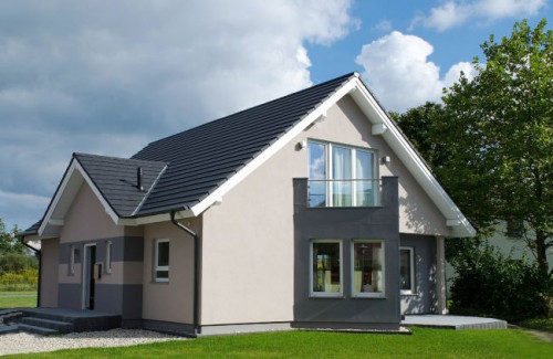

Elewacja stanowi wierzchnie okrycie każdego budynku. Jej wygląd w znaczący sposób oddziałuje na to, jak postrzegany jest obiekt. Zadbana, dodaje mu atrakcyjności, natomiast zabrudzona i mająca najlepsze lata za sobą, negatywnie świadczy o mieszkańcach domu. Nowoczesne tynki i farby fasadowe zapewniają wysoką trwałość i estetykę fasady. Trzeba jednak pamiętać, że jest ona poddana stałemu działaniu trudnych warunków atmosferycznych, a także narażona na różnego rodzaju uszkodzenia mechaniczne. Nawet niewielkie, powstałe po zimie pęknięcia mogą być początkiem poważniejszych problemów. Najlepiej zareagować więc od razu, wykorzystując rozwiązania zapewniające efektywną ochronę elewacji na lata.

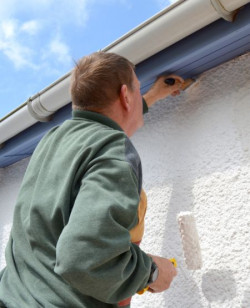

Wraz z upływem czasu na elewacji mogą odkładać się różnorodne zanieczyszczenia. Powstawaniu plam, zacieków i nalotów sprzyja bliskość ruchliwych ciągów komunikacyjnych czy zakładów przemysłowych. W przypadku budynków zlokalizowanych poza obszarami miejskimi, ich źródłem może być kurz ze znajdującej się w pobliżu, nieutwardzonej drogi lub błoto, jeśli teren wokół domu nie jest jeszcze zagospodarowany. Do wyczyszczenia elewacji można wykorzystać myjkę ciśnieniową. Ciśnienie i temperaturę wody dobieramy w zależności od stopnia zabrudzenia powierzchni. Jeśli nie dysponujemy odpowiednim sprzętem, dobrym rozwiązaniem jest skorzystanie z usług wyspecjalizowanej firmy.
Elewację należy również sprawdzić pod kątem zagrożeń biologicznych – grzybów i pleśni. Oznaką ich obecności jest charakterystyczny, zielony nalot.
Wysokiej jakości tynki i farby fasadowe zapewniają ochronę przed tymi zagrożeniami – "Aby skutecznie pozbyć się zagrzybienia oraz pleśni, należy skorzystać z odpowiednich preparatów. Najpierw jednak usuwamy widoczne porosty z użyciem szczotki o szorstkim włosiu lub szpachelki. Potem powierzchnię zmywamy wodą pod ciśnieniem przy rozproszonym strumieniu tak, żeby nie uszkodzić elewacji". – radzi Dariusz Wróbel, Specjalista ds. Szkoleń Fabryki Farb i Lakierów Śnieżka SA.
– "Na przygotowane w ten sposób, suche podłoże nanosimy obficie RG 10 Preparat Grzybo- i Glonobójczy FOVEO TECH RG 10, pozostawiając go do całkowitego wyschnięcia. Wyrób aplikujemy za pomocą szczotki, pędzla wałka lub gąbki". – dodaje.
Jeśli uznamy, że elewacja potrzebuje malowania, farbę można nakładać po upływie około 3 dni od przeprowadzenia powyższych prac. Wykonanie tych zabiegów pozwoli zachować estetykę fasady domu, jednak nie zlikwiduje całkowicie problemu. Po kilku sezonach kłopoty z uciążliwymi zanieczyszczeniami czy zagrzybieniem mogą bowiem powrócić. Trudno zmienić lokalizację budynku, dlatego rozwiązaniem będzie wykorzystanie wyrobów elewacyjnych o bardzo dużej odporności na zabrudzenia i korozję biologiczną. Przykładami takich produktów są Farba Fasadowa Silikonowa FN 30 FOVEO TECH i Tynk Silikonowy TN 30 FOVEO TECH. Sprawdzą się one zwłaszcza w przypadku obiektów, których sąsiedztwo stanowią duże skupiska drzew, brzegi zbiorników wodnych, obszary o dużej wilgotności, zakłady przemysłowe czy ruchliwe ulice. Dobrym wyborem są tynki i farby zawierające Teflon® surface protector. Dodatek ten można znaleźć w produktach FOVEO TECH – zmniejsza on napięcie powierzchniowe powłoki i przyczynia się do zwiększenia odporności na zabrudzenia, czynniki atmosferyczne oraz promieniowanie UV, co pomaga utrzymać elewację w czystości.
