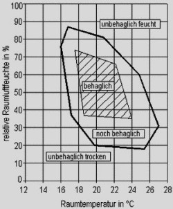

Przeprowadzone badania pokazują w jakim zakresie temperatury i wilgotności powietrza odczuwamy najlepsze samopoczucie. Np. pomieszczenie o temperaturze 20°C i wilgotności powietrza od 35 do 70 % (optymalna wilgotność w pomieszczeniu) - to warunki wpływające korzystnie na nasze samopoczucie.
Przy 23°C temperatury w pomieszczeniu, 50 %-owa wilgotność odczuwalna jest jako nieprzyjemna Przy 23°C temperatury w pomieszczeniu, 50 %-owa wilgotność odczuwalna jest jako nieprzyjemna. Na umieszczonym obok diagramie przedstawiony został zakres, w którym odczuwamy dobre samopoczucie przy określonych warunkach temperatury w pomieszczeniu / optymalnej wilgotności powietrza.
