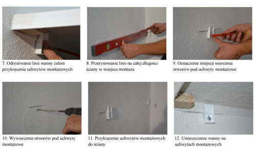

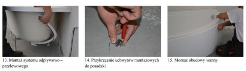

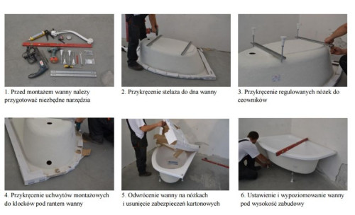

Wyłącznie wybór egzemplarza w pełni odpowiadającego naszym oczekiwaniom, zarówno estetycznym, jak i funkcjonalnym, zastosowanie właściwego systemu montażu i prawidłowa instalacja wanny, gwarantują pełną satysfakcję z jej użytkowania i umożliwiają swobodne korzystanie z kąpieli.
Wanna kąpielowa stanowi podstawowy element wyposażenia praktycznie każdej łazienki
Prawidłowy montaż wanny
Błędy popełniane na etapie montażu wyrobu bardzo często w efekcie generują późniejsze wysokie koszty związane z niezbędnymi przeróbkami czy naprawami
Błędy popełniane na etapie montażu wyrobu bardzo często w efekcie generują późniejsze wysokie koszty związane z niezbędnymi przeróbkami czy naprawami.
