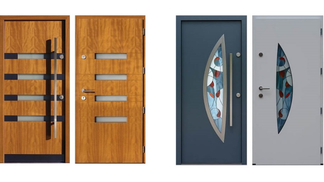

  • Drzwi prawe - o drzwiach mówimy, że są prawe jeżeli: patrząc na skrzydło od strony, z której jest ono zamontowane w ościeżnicy, widzimy zawiasy po prawej stronie skrzydła
  • Drzwi lewe - o drzwiach mówimy, że są lewe jeżeli: patrząc na skrzydło od strony, z której jest ono zamontowane w ościeżnicy, widzimy zawiasy po lewej stronie skrzydła.
Przy drzwiach dwuskrzydłowych obowiązują te same zasady, tylko że w tym przypadku, mówiąc o kierunku drzwi, mamy na myśli kierunek otwierania głównego / wiodącego skrzydła.
