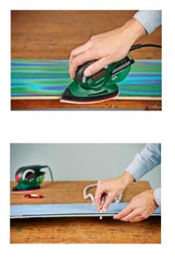

Zrób to sam radzi Bosch: kuchenna półka z deski snowboardowej Wyczyść deskę i wyszlifuj ją przy pomocy szlifierki Bosch PSM Primo. Następnie zaznacz ołówkiem na desce 4 punkty, w których znajdą się otwory na supły podtrzymujące deskę.
Krok 2.

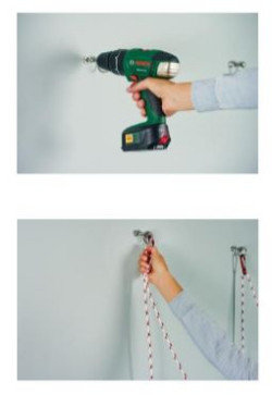

Za pomocą wiertarko-wkrętarki z udarem Bosch PSB 18 LI-2 wywierć otwory w zaznaczonych na desce punktach. Jeśli Twoja deska ma metalową powłokę, nie zapomnij użyć specjalnego wiertła do metalu. Następnie wyznacz wysokość, na jakiej chcesz powiesić swoją półkę, po czym przytnij na wybraną długość dwa kawałki liny. Końce każdego kawałka przeciągnij przez dwa otwory w desce (przy jej bocznych krawędziach) i zawiąż je na supły, by równo
i stabilnie podtrzymywały całą konstrukcję.
Krok 3.
Zrób to sam radzi Bosch: kuchenna półka z deski snowboardowej Za pomocą wiertarko-wkrętarki z udarem Bosch PSB 18 LI-2 oraz wiertła do betonu wywierć otwory w ścianie, w które włożysz kołki rozporowe. Następnie zamocuj wkręty oczkowe oraz pierścienie i przypnij do nich karabinki.
Krok 4.
Przypnij liny z zamocowaną do nich deską do ściany. Gotowe! Teraz nie pozostaje Ci nic innego jak postawić na swojej nowej półce przyprawy czy ulubione książki kucharskie.
