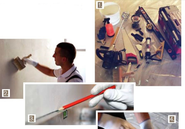

Rozpoczynamy pracę od przygotowania miejsca pracy, zabezpieczając folią malarską powierzchnie narażone na zabrudzenie. Szykujemy niezbędne narzędzia oraz odpowiednie produkty chemii budowlanej: poziomicę, pacę zębatą, szpachelkę, szczotkę drucianą, szlifierkę kątową (z tarczą do betonu), piłkę do cięcia drewna, fugownicę, pędzelek do impregnacji końcowej oraz ołówek. Fot. 1
Za pomocą szpachelki oczyszczamy ścianę z wszelkich zabrudzeń, w tym farby lub jej resztek. Ewentualne nierówności powierzchni usuwamy, używając zaprawy wyrównującej. Tak przygotowaną, czystą, suchą i równą powierzchnię pokrywamy środkiem gruntującym fot. 2.

Układanie kamienia rozpoczynamy od wypoziomowania ściany za pomocą poziomicy lub montując prostą listwę przy podłodze. W przypadku sporej nierówności podłogi, rekomendujemy poziomowanie poprzez zamocowanie listwy nadającej poziom. Fot. 3
Przed przyklejeniem kamienia sprawdzamy czy nie posiada on widocznych wad, a następnie oczyszczamy szczotką drucianą lub szpachelką tę jego stronę, na którą będziemy nakładać klej. Fot. 4 Jest to bardzo istotna czynność, ponieważ usunięcie ewentualnych poprodukcyjnych pyłów i osadów zwiększy przyczepność do powierzchni.

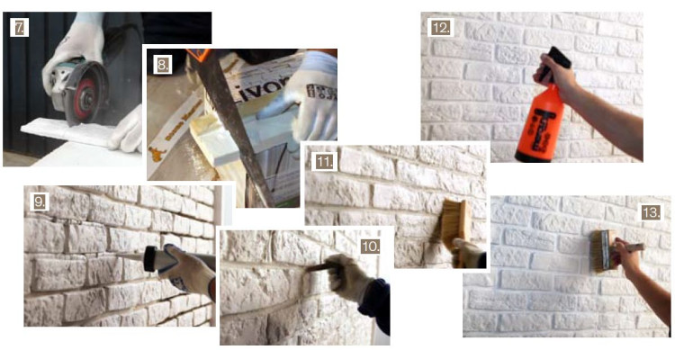

Aby dopasować wielkość płytki do zakamarków, okładzinę betonową możemy łatwo dociąć szlifierką kątową z tarczą do cięcia kamienia, fot. 7 a kamień gipsowy – piłką ręczną do cięcia drewna. fot. 8 Podczas klejenia należy pamiętać, aby wyklejać kamień równocześnie z kilku opakowań.

Fugowanie rozpoczynamy po dokładnym wyschnięciu kleju, wykorzystując fugownicę do klinkieru lub własnoręcznie wykonane narzędzie zastępcze – rożek z folii o grubości co najmniej 2 mm, zawinięty na końcu. fot. 9
Gdy spoina lekko się zawiąże, wygładzamy ją odpowiednio płaskim narzędziem, fot. 10 a pozostałości fugi usuwamy suchą zmiotką. fot. 11 Ewentualne zabrudzenia fugą na powierzchni kamienia usuwamy szczotką, dopiero po całkowitym wyschnięciu spoiny. Wówczas zaschnięte resztki fugi łatwo się wykruszą bez rozmazywania.

Impregnacja ułatwia utrzymanie kamienia w czystości. W przypadku kamienia betonowego ułożonego na zewnątrz, impregnat sylikonowy Stonesil zabezpieczy okładzinę przed wilgocią, zmniejszając tym samym prawdopodobieństwo wystąpienia wykwitów. fot. 12, 13.
