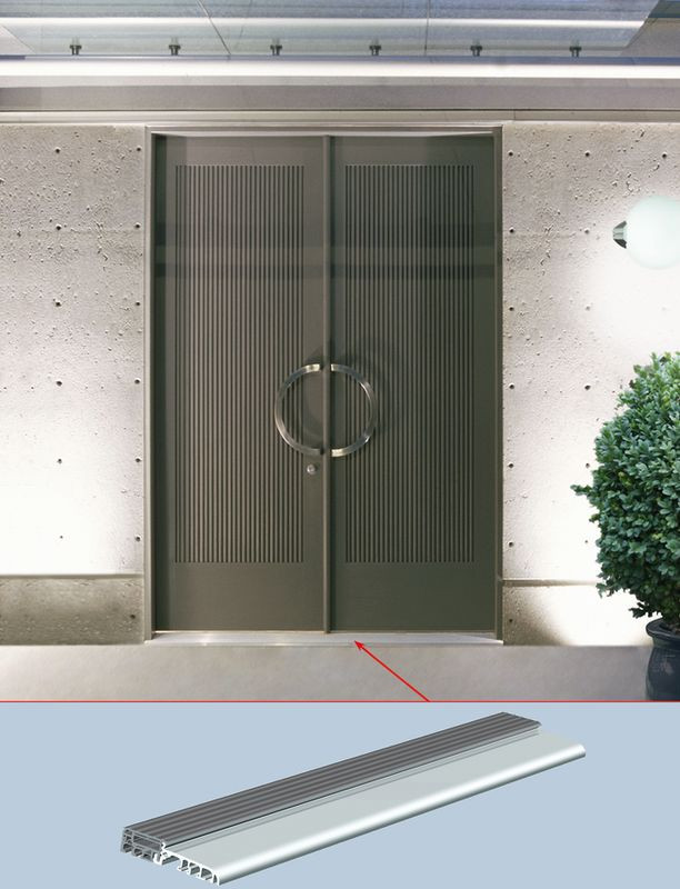

Jakie okna i drzwi wybrać do domu bez barier? radzi firma Roto Zacznijmy od drzwi wejściowych. Powinny być one szersze niż standardowe (zalecane to 1 m), by bez trudu można było przez nie wnieść większe rzeczy lub wjechać na wózku. Jednak przede wszystkim powinniśmy wyeliminować wysoki próg, o który łatwo się potknąć. Dobrym rozwiązaniem będą drzwi z niskim progiem Roto Eiftel TB.
Miejsce osadzenia takiego progu jest szczelne i ciepłe, dlatego ani ucieczka ciepła, ani też nawiewanie zimnego powietrza do wnętrza nie będą dokuczać użytkownikom. Specjalnie dobrane materiały minimalizują ryzyko powstania mostku termicznego wzdłuż progu, skraplanie pary wodnej w tym miejscu i pojawienie się wilgoci.

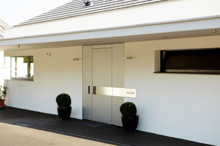

Jakie okna i drzwi wybrać do domu bez barier? radzi firma Roto Okna – niezależnie od wielkości – powinny mieć rozwiązania ułatwiające lekkie otwieranie i zamykanie. W tych tradycyjnie osadzonych dobrze jest, aby klamka znajdowała się w zasięgu ręki, najlepiej na dolnym ramieniu skrzydła (około 90 cm od poziomu posadzki). Taką możliwość daje okno z okuciem rozwierno-uchylnym Roto NT Komfort, które łatwo otworzyć nawet z pozycji siedzącej. Dodatkowo klamka ma dłuższy uchwyt, a mechanizm okucia wspomaga zamykanie skrzydła. Nie trzeba go dociskać drugą ręką.
