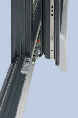

odstawno-przesuwne okucie Roto Patio PS Jeśli zależy nam na wygodnej obsłudze okien i drzwi tarasowych z drewna lub PVC, których skrzydło ma wysokość nie większą niż 2,35 m i waży mniej niż 160 kg, idealnym rozwiązaniem będzie odstawno-przesuwne okucie Roto Patio PS. Sprawia ono, że podczas otwierania skrzydło nie jest uchylane, lecz równolegle odstawiane na całym obwodzie od ościeżnicy na 125 mm i przesuwane na bok.
Zastosowane wózki ze zintegrowanym amortyzatorem poruszają masywne skrzydła lekko i bezszelestnie. Mechanizm jest tak zaprojektowany, aby energia użyta podczas otwierania została wykorzystana do jego dociągnięcia podczas zamykania.
Nie będziemy więc musieli dociskać skrzydła, aby drzwi były szczelne. Nie musimy się również obawiać, że podczas zamykania skrzydło nie wejdzie do ościeżnicy. „Pilnują” tego nożyce ślizgowe ze zintegrowanym amortyzatorem, przyciągając je do właściwego położenia.

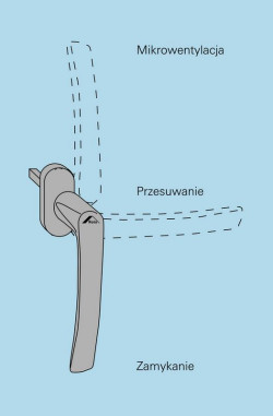

Dzięki łatwej obsłudze drzwi tarasowe z okuciami Roto Patio PS doskonale pasują do obiektów, w których drzwi otwierane są przez przypadkowych użytkowników. Logiczne ustawienie klamki nie wymaga dodatkowych wyjaśnień i umożliwia intuicyjną obsługę drzwi.

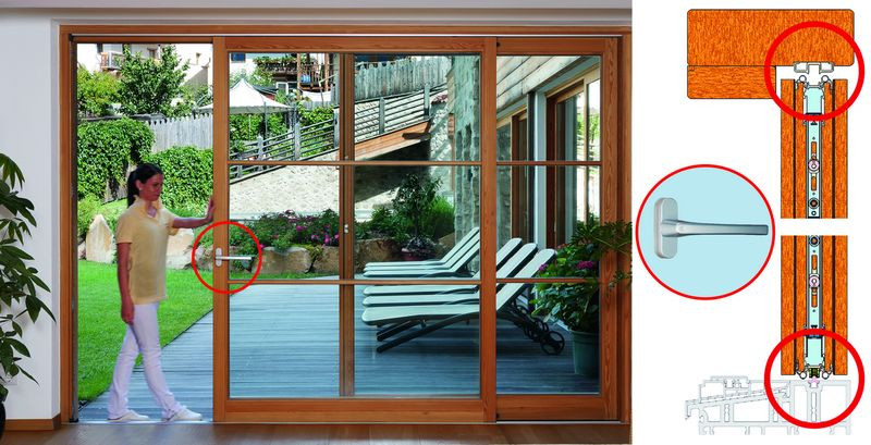

Okna i drzwi tarasowe z odstawno-przesuwnymi okuciami Roto Patio PS. Ciężar skrzydeł w rozmiarze XXL z pewnością nie będzie nam przeszkadzał, gdy wybierzemy okna z okuciami przesuwnymi Roto Patio Life. Nie trzeba w nich, tak jak w zwykłych systemach, dźwigać ciężkiego skrzydła podczas otwierania i zamykania.
Okucia utrzymują całe skrzydło stale na tej samej wysokości, a unosi się lub opuszcza jedynie pozioma uszczelka. Bez problemu uniosą one skrzydła o szerokości do 3,225 m, wysokości do 2,67 m i masie 400 kg.

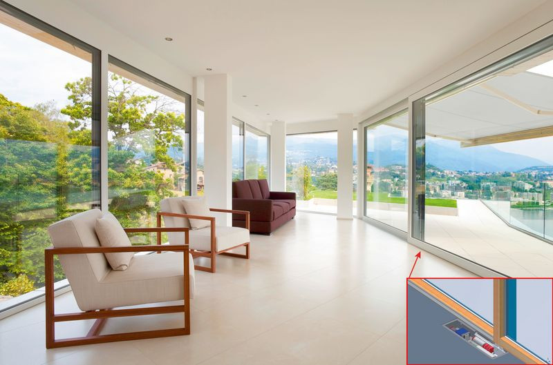

W zaawansowanej wersji dodatkowe udogodnienie przy obsłudze drzwi z profili drewnianych i drewniano-aluminiowych stanowi napęd elektryczny Drive. Jest on całkowicie niewidoczny, ponieważ jest montowany w warstwach podłogi (pod posadzką).
Klamka do okine i drzwi tarasowych z odstawno-przesuwnymi okuciami Roto Patio PS. Napęd umożliwia automatyczne i bezpieczne przesuwanie, ryglowanie i mikrowentylację. Gdy podczas otwierania lub zamykania skrzydło napotka na swojej drodze przeszkodę (osobę lub przedmioty) zatrzyma się. Napęd uruchamiany jest przyciskiem umieszczonym na ścianie lub pilotem. W każdej chwili jest też możliwe ręczne odryglowanie drzwi, na przykład gdy zabraknie prądu.
