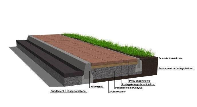

Etap 1 Polbruk Najwięcej zagrożeń pojawia się już na samym początku prac, a wynikać może między innymi z nieodpowiednio wyprofilowanego koryta. W miejscu, w którym układana będzie nawierzchnia powinno powstać koryto na głębokość kostki i podbudowy, a powierzchnia gruntu powinna być dokładnie zniwelowana.
Etap 2 Polbruk Pamiętać należy, by już na tym etapie ukształtować poziom przebiegu ścieżek i wykonać potrzebne  spadki, zwłaszcza te, które pozwolą uniknąć tworzenia się kałuż. Jedne z najczęściej występujących błędów wykonawczych dotyczą natomiast przygotowania podbudowy niedopasowanej do rodzaju gruntu, co w konsekwencji może spowodować miejscowe zapadanie się nawierzchni. Na podbudowę, czyli jedną z najważniejszych warstw  odpowiadającą między innymi za równomierne przenoszenie obciążeń, należy poświęcić odpowiednią ilość czasu.
Etap 3 Polbruk Do jej wykonania trzeba użyć twardego, niespoistego kruszywa, jak żwir, tłuczeń czy żużel, który układa się na uprzednio wyrównanym i ubitym gruncie. To co niezwykle ważne, to dostosowanie jej grubości do przewidywanych obciążeń nawierzchni - w przypadku podjazdu powinna być ona grubsza (20 - 40 cm),  natomiast na ciągach komunikacyjnych dla pieszych może być ona cieńsza (10 - 20 cm).
Etap 4 Polbruk Problematyczne mogą być zwłaszcza grunty podmokłe i gliniaste, w przypadku których często zapomina się o zastosowaniu dodatkowej warstwy odsączającej o grubości od 20 do 60 cm. Kolejną czynnością na drodze do perfekcyjnej nawierzchni jest wykonanie podsypki, jednak i tu mogą pojawić się ewentualne trudności. Zbyt cienka warstwa wyrównująca z piasku (optymalna grubość 3-5 cm)lub zbyt mocno ubita, utrudni bowiem osadzanie kostek.
