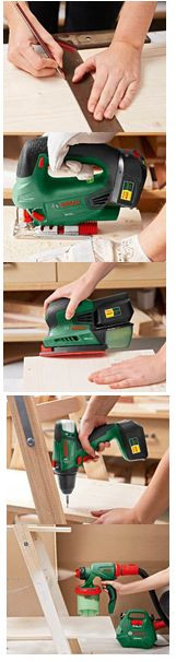

Krok 1.
Na początku musisz dopasować długość desek, które utworzą półki kwietnika, do rozmiarów swojej drabiny. W tym celu połóż poziomo deskę na przeciwległych szczeblach, do których później ją przymocujesz. Deska powinna wystawać około 20 cm po obu stronach szczebli. Zaznacz odległości ołówkiem. To samo zrób z drugą deską.
Krok 2.
Przy pomocy wyrzynarki przytnij deski wszerz w zaznaczonych wcześniej miejscach. Najlepiej, jeśli użyjesz wyrzynarki akumulatorowej, która nie ma przeszkadzającego w pracy kabla. Pamiętaj o włożeniu okularów i rękawic ochronnych, które osłonią Twoje oczy i dłonie przed wiórami.
Krok 3.
Wygładź przycięte krawędzie. Najłatwiej zrobisz to używając akumulatorowej szlifierki wielofunkcyjnej (np. Bosch PSM 18 LI), która perfekcyjnie je wygładzi. Dzięki wbudowanemu modułowi ssącemu i pojemnikowi z mikrofiltrem na pył po wykonaniu całej pracy będzie wyjątkowo czysto.
Krok 4.
Teraz czas na przymocowanie desek do drabiny w taki sposób, by utworzyły półki kwietnika. Połóż je na szczeblach tak, by po obu stronach została taka sama przestrzeń na doniczki, a następnie skręć elementy konstrukcji przy pomocy wiertarko-wkrętarki i wkrętów do drewna.
Krok 5.
Gdy konstrukcja jest już gotowa, pomaluj ją przynajmniej dwoma warstwami farby akrylowej. Z zielenią i kolorowymi kwiatami świetnie będzie współgrała biel, ale możesz wybrać też inną barwę farby. W równomiernym i szybkim pokryciu nią kwietnika pomoże Ci system natryskowy. Po wyschnięciu farby ustaw na półkach doniczki z kwiatami.
