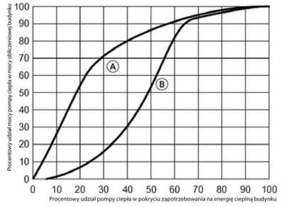

Modernizacja większych instalacji grzewczych przy modernizacji instalacji grzewczych o mocach obliczeniowych rzędu kilkudziesięciu i więcej kW sięga się po układy monowalentne lub biwalentne. Układ monowalentny zakłada całkowite zastąpienie istniejącego źródła ciepła pompą lub kaskadą pomp. Układy biwalentne natomiast, co podyktowane jest redukcją kosztów inwestycyjnych, zakładają montaż mniejszej pompy i pozostawienie dotychczasowego źródła ciepła do współpracy. Który z układów jest korzystniejszy dla inwestora?
Jeżeli instalacja grzewcza projektowana jest do pracy w układzie biwalentnym przede wszystkim z uwagi na konieczność  ograniczenia  kosztów  inwestycyjnych, to moc pompy ciepła nie powinna przekraczać  60%  mocy  obliczeniowej ogrzewanego budynku. Redukcja kosztów ogrzewania będzie przez to wyraźna,  a koszty inwestycyjne nawet o 25% niższe niż w układach monowalentnych. Bardzo istotne jest, aby w czasie uruchomienia instalacji grzewczej zaprogramować automatykę do pracy alternatywnej, a nie równoległej,  w  przeciwnym  wypadku może dojść do uszkodzenia dolnego źródła ciepła.
