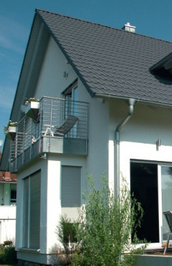

Prace związane z budową tarasów i balkonów powinny być wykonywane z dużą starannością. Nieprofesjonalne podejście może sprawić, że bryła całego budynku straci na atrakcyjności. Krzywo wiszące balkony lub niewypoziomowane tarasy, oprócz oczywistych wad estetycznych i funkcjonalnych, są kosztowne i czasochłonne w naprawie. Trwałość tarasu czy balkonu oprócz dokładności wykonanych prac, w dużej mierze zależy od jakości wykorzystanych materiałów.

Najpopularniejszym rodzajem balkonu jest konstrukcja wykonana na żelbetowej płycie wspornikowej, koniecznie połączonej z wieńcem kondygnacji lub nadprożem. W takim przypadku stanowi ona od razu gotowe podłoże do wykonania posadzki. Pamiętajmy jednak, że jej grubość musi przekraczać 8 cm, ponieważ tylko wtedy możliwe będzie zamocowanie balustrady. Zbrojenie płyty wspornikowej wykonuje się z użyciem stali zbrojeniowej żebrowanej, a pręty są mocowane do nadproża górą i dołem. Ten sposób wykonania balkonu sprawia jednak problem z izolacja termiczną, gdyż największe ubytki ciepła następują w miejscu zakotwiczenia płyty w wieńcu. Aby temu zapobiec należy zaizolować całą płytę, ważna jest również hydroizolacja. Tu doskonale sprawdzą się tzw. płynne folie, masy uszczelniające lub powłoki polimerowe. Również w przypadku balkonów należy pamiętać o odpowiednim nachyleniu płyty. Jej wyprofilowanie sprawi, że woda nie będzie zalegać na powierzchni. Balkon koniecznie musi zostać wyposażony w balustradę, która zapewni użytkownikom bezpieczeństwo.
