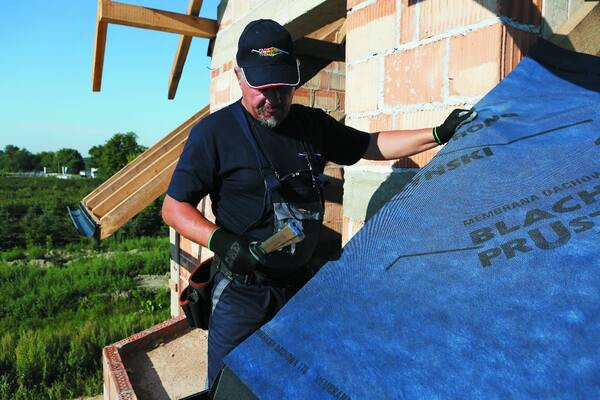

Membrana dachowa
4. Kolejną czynnością jest zamontowanie membrany, którą układamy na przygotowanym pasie nadrynnowym, po czym za pomocą zszywek mocujemy do krokwi.
Montaż pierwszego pasa nadrynnowego i membrany dachowej to pierwszy i jeden z najważniejszych etapów montażu blachodachówki modułowej. Już tutaj powinniśmy skorygować wszelkie niedoskonałości dachu, które mogą rzutować na prawidłowe układanie pokrycia.
