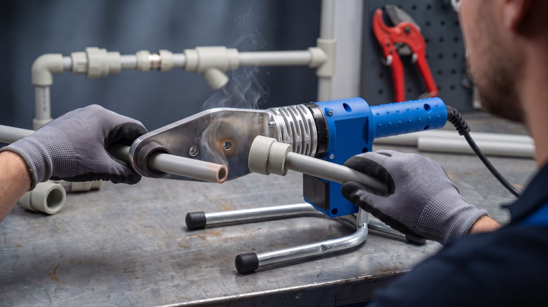

  3. Nagrzewanie: Przygotowaną rurę oraz kształtkę wsuwa się równocześnie na kamienie grzewcze po obu stronach zgrzewarki. Podczas wsuwania kategorycznie nie wolno obracać łączonych elementów.
  4. Łączenie: Po upływie zadanego czasu nagrzewania rurę i złączkę zdejmuje się z tulei i natychmiast płynnym ruchem łączy osiowo na docisk - bez wykonywania jakichkolwiek skrętów.
  5. Stabilizacja: Złączone elementy należy przytrzymać nieruchomo przez kilkanaście sekund do momentu wstępnego ostygnięcia tworzywa, co zapobiega powstawaniu naprężeń i deformacji wewnątrz spoiny.
