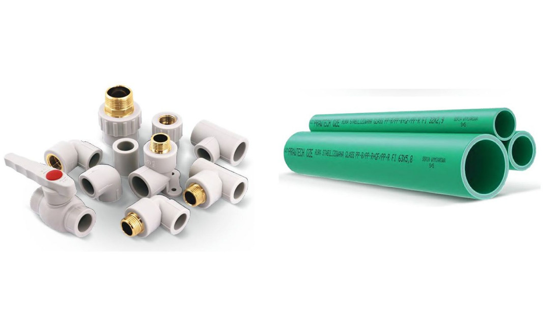

Jakie rury PP-R wybrać do zimnej i ciepłej wody?
Do instalacji zimnej wody wystarczą rury z czystego, jednorodnego PP-R. W przypadku ciepłej wody użytkowej lepszym wyborem są rury stabilizowane, czyli PP-R stabi z wkładką aluminiową albo z włóknem szklanym.
Wzmocnienie jest potrzebne dlatego, że rury przewodzące ciepłą wodę pracują intensywniej pod wpływem temperatury. Rury z wkładką aluminiową mają większą stabilność wymiarową, ale przed zgrzewaniem wymagają dodatkowej obróbki, czyli usunięcia aluminium z powierzchni zgrzewu. Rury stabilizowane włóknem szklanym można zgrzewać bezpośrednio, podobnie jak rury z jednolitego PP-R.
Jakie rury PP-R wybrać do c.o.?
Do instalacji c.o. warto wybierać rury PP-R stabilizowane, ponieważ są bardziej odporne na pracę pod wpływem wysokiej temperatury. Dobrym rozwiązaniem są rury z wkładką aluminiową lub z włóknem szklanym. Oba warianty ograniczają rozszerzalność temperaturową w porównaniu z rurami jednorodnymi.
Instalacje centralnego ogrzewania oraz ciepłej wody użytkowej wykonuje się z myślą o wieloletniej eksploatacji, dlatego nie warto kierować się wyłącznie najniższą ceną. Ważna jest jakość surowca, kompatybilność rur i złączek oraz staranny montaż.
Jakiej firmy rury PP-R wybrać?
Rury i złączki PP-R po prawidłowym zgrzaniu tworzą monolityczne, jednorodne połączenie. Dzięki temu cała instalacja pracuje równomiernie pod wpływem temperatury. Trzeba jednak pamiętać, że rury różnych producentów mogą różnić się składem chemicznym i parametrami materiału. Z tego powodu nie zaleca się łączenia rur i kształtek pochodzących od różnych producentów.
Nie warto też wybierać najtańszych produktów niepewnego pochodzenia. Niskiej jakości surowiec może pogorszyć trwałość całej instalacji, nawet jeśli sam montaż zostanie wykonany poprawnie.
Kupując produkty PRAWTECH, masz pewność, że właściwie wykonana instalacja posłuży przez długie lata. W ofercie znajdują się między innymi pięciowarstwowe rury stabilizowane perforowaną wkładką aluminiową oraz rury z włóknem szklanym, przeznaczone do instalacji ciepłej wody i centralnego ogrzewania.
