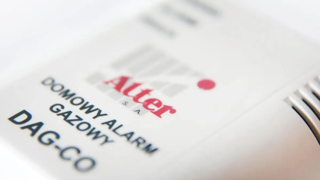

Jakim urządzeniem można wykryć tlenek węgla?
Do wykrywania tlenku węgla w budynkach mieszkalnych służy autonomiczny, domowy detektor czadu (czujnik CO), np. DAG-CO. Przy wyborze warto upewnić się, że spełnia on normę PN-EN 50291-1 (dla urządzeń typu B). Taki czujnik stale monitoruje skład powietrza, a w razie wykrycia niebezpiecznego stężenia gazu natychmiast uruchamia głośny sygnał dźwiękowy oraz ostrzeżenie optyczne.
Zasilanie bateryjne (np. popularnymi bateriami AA 1,5 V) ułatwia montaż, eliminując konieczność kucia ścian czy prowadzenia kabli. Pozwala to na bezproblemowe umieszczenie czujnika w kotłowni, kuchni, garażu czy korytarzu również w wykończonym już budynku.
Jak czujnik czadu kontroluje własną sprawność?
Wybierając detektor, należy zwrócić uwagę na funkcję autodiagnostyki. Dobrej klasy urządzenie regularnie weryfikuje sprawność sensora - zaraz po włączeniu, a następnie cyklicznie raz na dobę. W przypadku wykrycia błędu czujnik generuje odrębny sygnał usterki.
Równie ważna jest ciągła kontrola stanu baterii: gdy napięcie spada, urządzenie informuje o konieczności wymiany ogniw. Warto upewnić się, że wybrany model wyraźnie rozróżnia alarm o obecności śmiertelnego czadu od sygnałów technicznych (rozładowana bateria, zużycie sensora).
źródło i zdjęcie: ALTER S.A.
