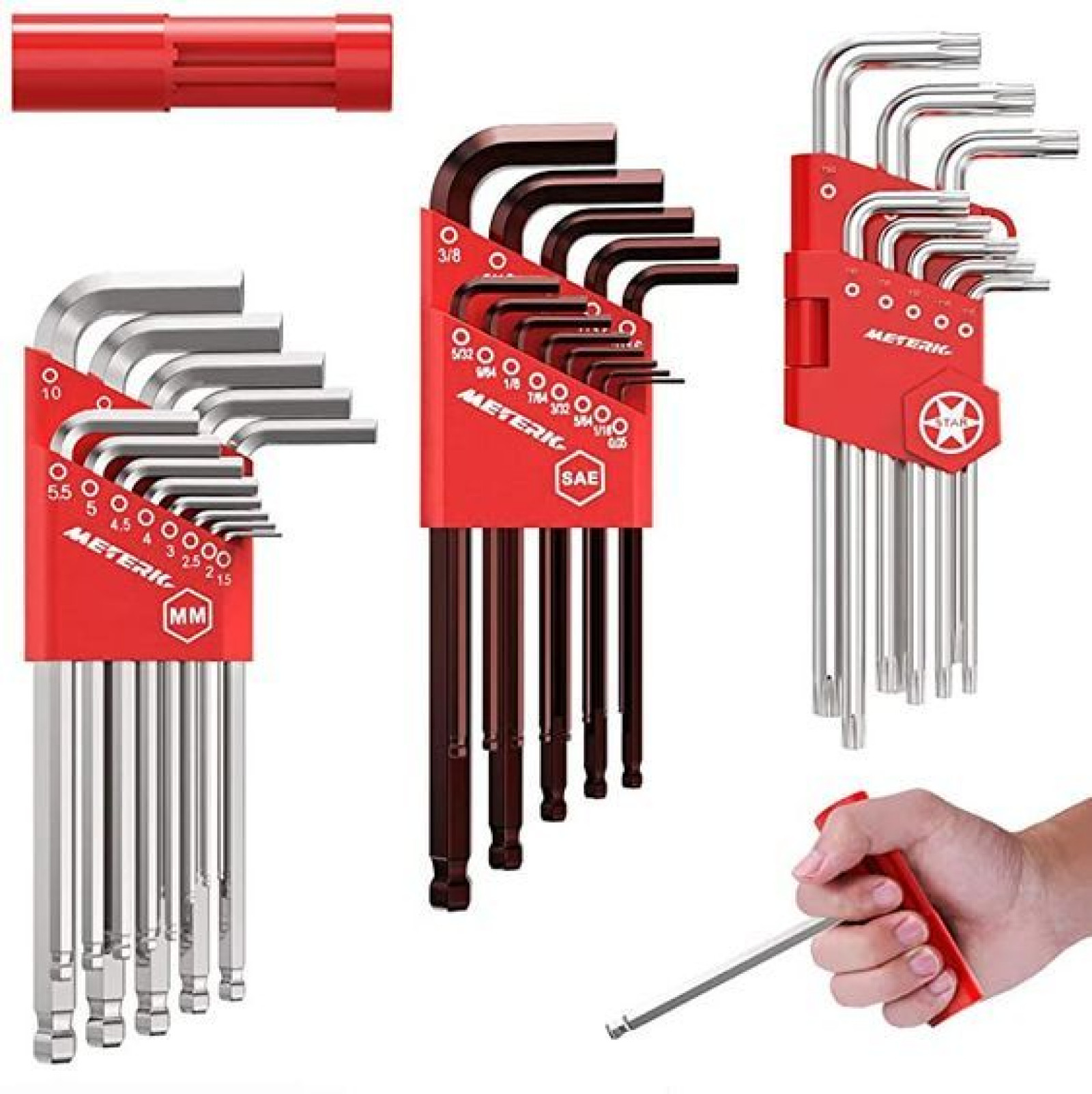

Zmiana siły docisku skrzydła nie wymaga angażowania serwisu - całą procedurę można przeprowadzić samodzielnie w kilku prostych krokach. Do wykonania regulacji niezbędny jest jedynie odpowiednio dopasowany klucz imbusowy, pasujący do gniazd w metalowych bolcach ryglujących.
Zadanie polega na przekręceniu bolca w oknie o 90° (wykonaniu połowy obrotu kluczem imbusowym). Rolkę obraca się tak, aby jej grubsza część znalazła się bliżej uszczelki okiennej. Wiosną procedurę przeprowadza się w odwrotną stronę: obrót bolca o połowę w drugim kierunku przywraca tryb letni, co delikatnie rozszczelnia okno i ułatwia naturalny przepływ powietrza w cieplejszych miesiącach.
Klucz imbusowy (fot. Abakus Okna sp. z o. o.)
