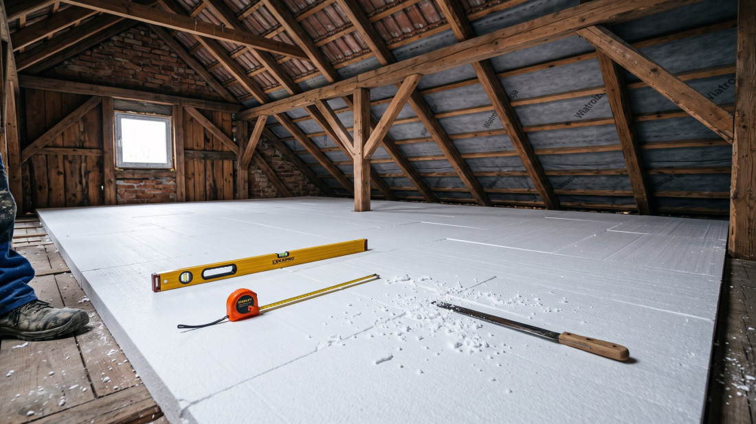

Technika montażu: dwuwarstwowy układ na mijankę
Efekt cieplny zależy w równej mierze od jakości materiału, jak i od precyzji wykonania. Kluczowa zasada montażowa polega na układaniu styropianu w dwóch warstwach z przesunięciem spoin, czyli metodą na mijankę. Taki sposób montażu całkowicie eliminuje liniowe mostki termiczne, które nieuchronnie powstają na łączeniach płyt układanych w jednej warstwie. Płyty styropianowe muszą ściśle do siebie przylegać, równomiernie pokrywać całą płaszczyznę stropu oraz dokładnie dochodzić do elementów konstrukcyjnych. Nawet drobne nieszczelności tworzą drogi ucieczki dla ciepła.
Wykończenie podłogi: adaptacja strychu na cele gospodarcze
Poddasze nieużytkowe może z powodzeniem pełnić funkcję wygodnego schowka, pod warunkiem że nośność stropu oraz wysokość więźby na to pozwalają. Aby swobodne poruszanie się po strychu nie doprowadziło do uszkodzenia termoizolacji, na ułożonym styropianie wykonuje się warstwę dociskową w postaci wylewki jastrychowej lub układa stabilną posadzkę z płyt drewnopochodnych, na przykład OSB. Tak przygotowana nawierzchnia zabezpiecza płyty przed punktowym naciskiem i tworzy trwałe, funkcjonalne podłoże gospodarcze.
