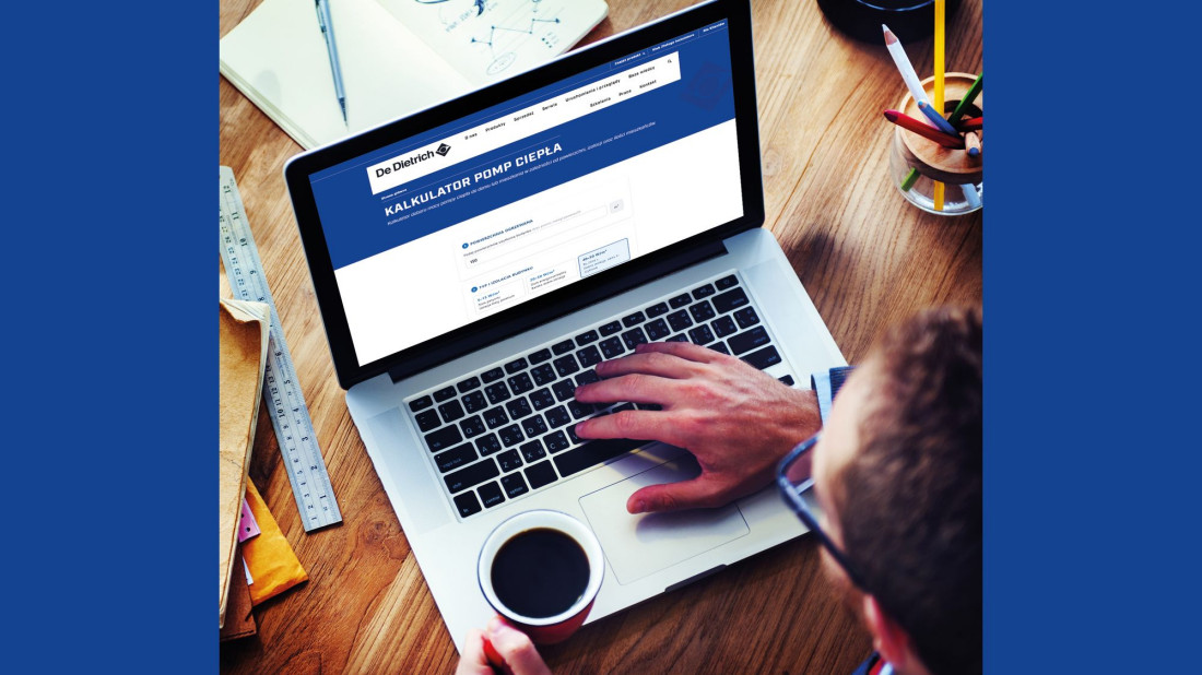

Inwestorzy na wczesnym etapie planowania mogą skorzystać z bezpłatnego kalkulatora doboru mocy pompy ciepła De Dietrich, przygotowanego przez BDR Thermea Poland. Po wskazaniu metrażu i standardu energetycznego narzędzie podaje szacunkowy przedział mocy.
Taki wynik stanowi bazę do dalszych ustaleń, lecz nie zastępuje obliczeń projektowego obciążenia cieplnego wykonywanych zgodnie z normą PN-EN 12831-1. Ostateczny dobór musi brać pod uwagę specyfikę instalacji i wymaganą temperaturę zasilania, która inaczej kształtuje się dla niskotemperaturowego ogrzewania podłogowego, a inaczej dla modernizowanego układu grzejnikowego.
Niezależnie od narzędzia przygotowanego przez BDR Thermea Poland, inwestor powinien również zasięgnąć opinii instalatora przed podjęciem ostatecznej decyzji o zakupie pompy ciepła.
