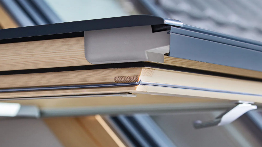

Dlaczego profile i uszczelki mają znaczenie?
Parametry okien zależą nie tylko od szyb. Duże znaczenie mają również profile, ich szerokość, kształt, liczba komór, sztywność oraz jakość wykonania. Większe i solidniejsze przekroje profili zwiększają odporność okna na odkształcenia, a odpowiednia konstrukcja poprawia izolacyjność cieplną i akustyczną.
Kształt profili wpływa na szczelność całego układu oraz sposób, w jaki okno ogranicza straty energii. Szersze profile mogą poprawiać parametry cieplne, ale ich dobór powinien być dopasowany do rodzaju budynku, wielkości okna i oczekiwanej estetyki.
Równie ważny jest system uszczelnień. Dobre uszczelki ograniczają przewiewy, przenikanie wilgoci i hałasu, a także wspierają izolacyjność termiczną. Powinny być odporne na działanie promieniowania UV, zmiany temperatury, deszcz, mróz i codzienne użytkowanie. Słabe lub zużyte uszczelki mogą obniżyć komfort nawet wtedy, gdy samo okno ma dobre parametry katalogowe.
