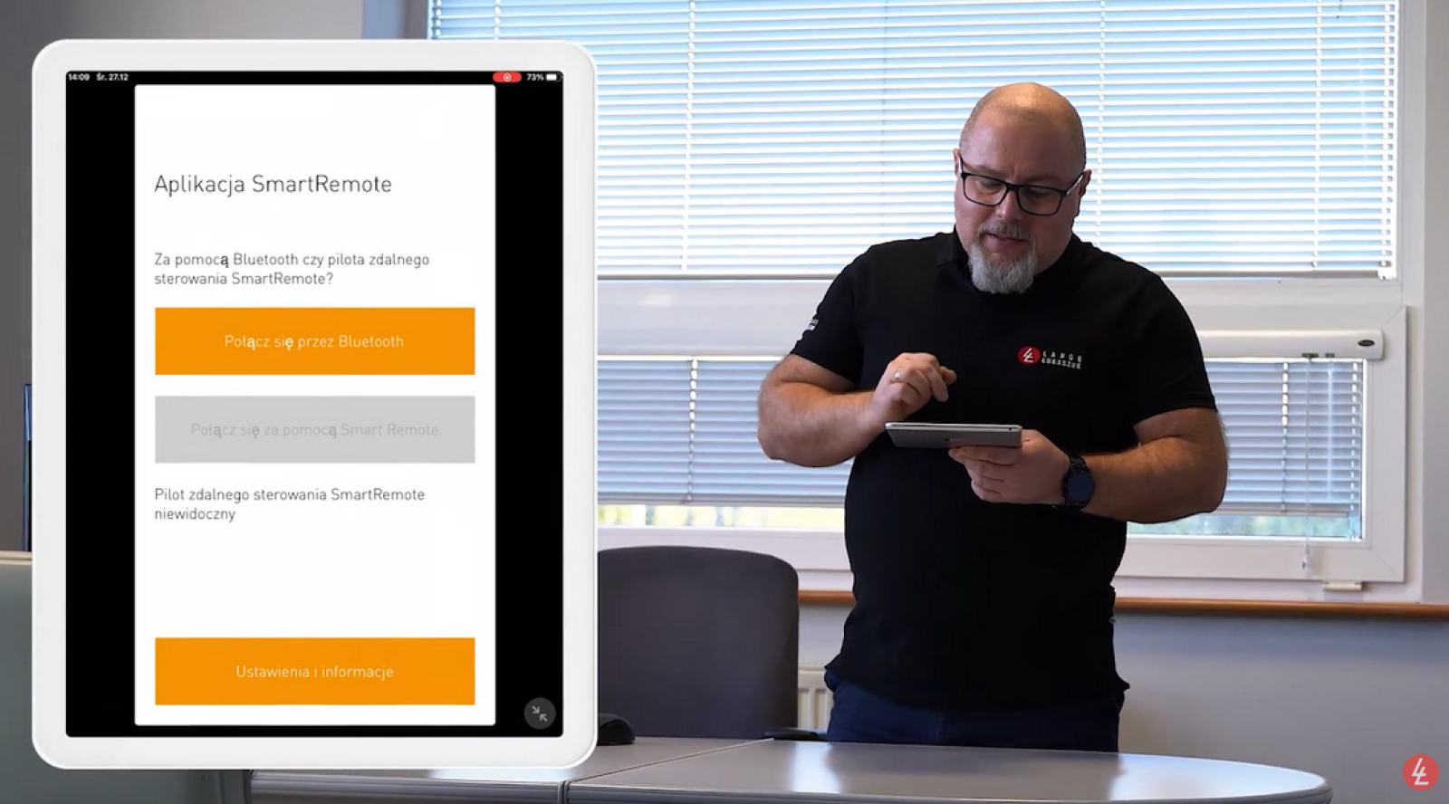

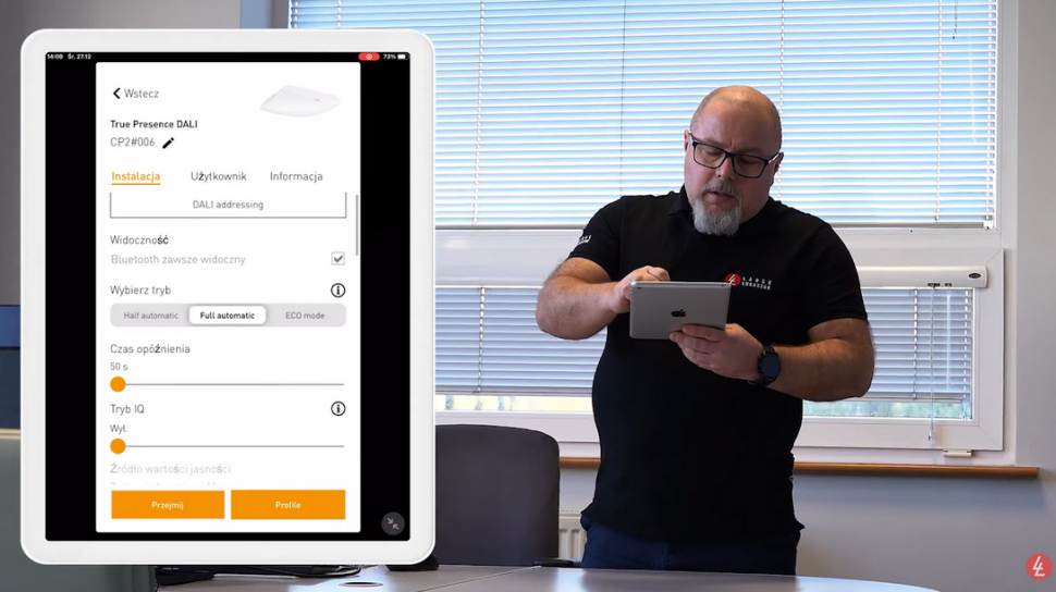

1. Połączenie z czujnikiem
Aby rozpocząć konfigurację, należy uruchomić aplikację Smart Remote i połączyć się z urządzeniem przez Bluetooth. O nawiązaniu poprawnego połączenia poinformuje nas niebieska dioda świecąca na czujniku.

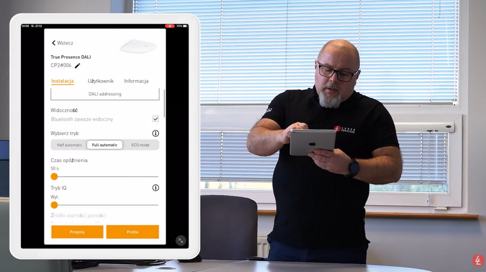

2. Ustawienie czasu opóźnienia i trybu IQ
  • Czas opóźnienia: Określa, po jakim czasie od wyjścia z pomieszczenia światło ma zgasnąć.
  • Tryb IQ: To inteligentny algorytm, który samoczynnie dobiera czas opóźnienia (w przedziale 5-20 minut) na podstawie intensywności wykrywanego ruchu/ilości osób. Im więcej się dzieje w pomieszczeniu, tym czas ten jest automatycznie wydłużany.

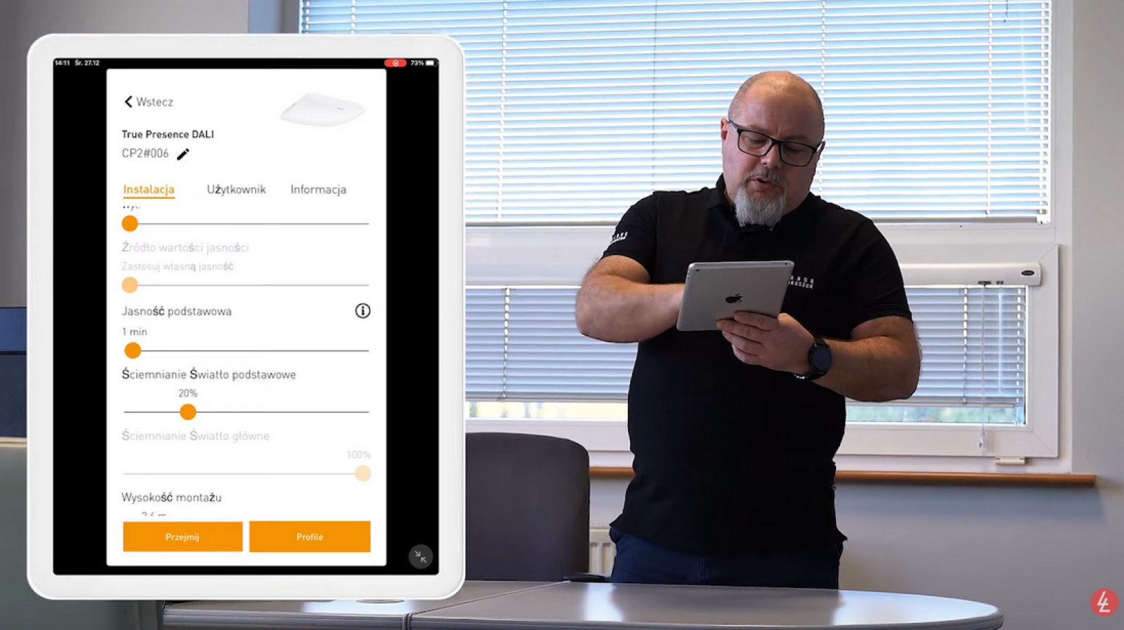

3. Jasność podstawowa
Możemy zdefiniować, jak ma zachowywać się oświetlenie po upływie czasu opóźnienia. Zamiast całkowitego wyłączenia, oprawy mogą przejść w tryb czuwania:
  • Czas trwania: Możemy ustawić np. 1 minutę, całą noc lub tryb 24h.
  • Natężenie: Np. przyciemnienie do 20% mocy.

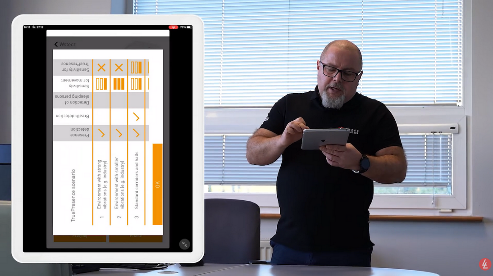

4. Parametry montażowe i scenariusze
W aplikacji należy podać wysokość montażu (np. 2,6 m) oraz pożądaną średnicę wykrywania (maksymalnie do 15 metrów). Kluczowym elementem jest wybór scenariusza pracy. Przykładowo „Scenariusz 9” jest dedykowany do małych biur, gdzie czujnik pracuje z najwyższą czułością, aby wyłapać nawet najmniejsze poruszenie/oddychającego człowieka.

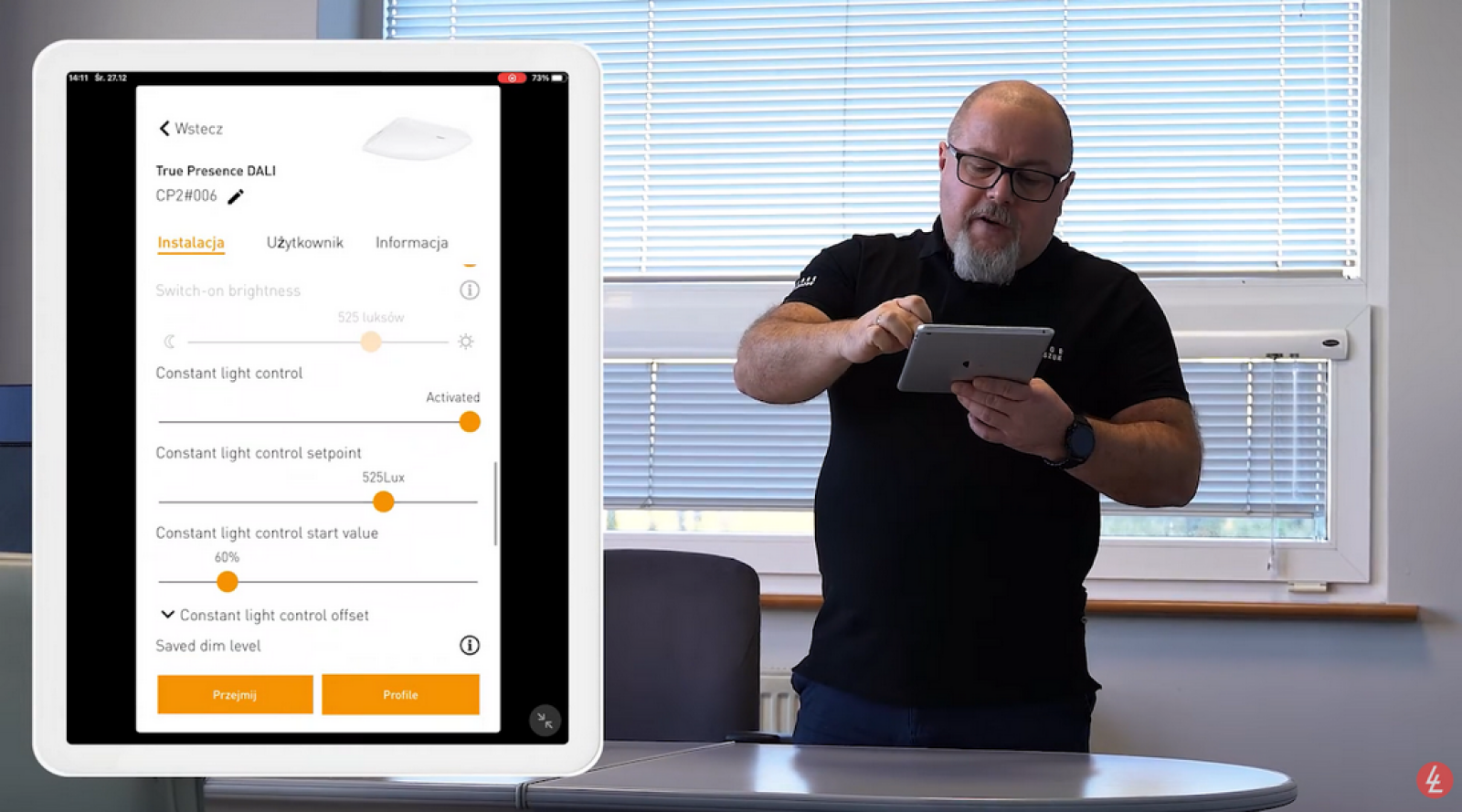

5. Stałe natężenie światła
Funkcja ta pozwala utrzymać stały poziom oświetlenia w miejscu pracy, np. zależnie od słońca wpadającego przez okna.
  • Wartość zadana: Np. 525 luksów.
  • Soft Start: Możemy ustawić, aby po wejściu do biura światło nie zapalało się gwałtownie na 100%, lecz startowało od niższego poziomu (np. 60%) i płynnie doregulowało się do zadanej wartości.
Po wysłaniu parametrów do czujnika (przycisk „Przejmij”), urządzenie jest gotowe do pracy.
