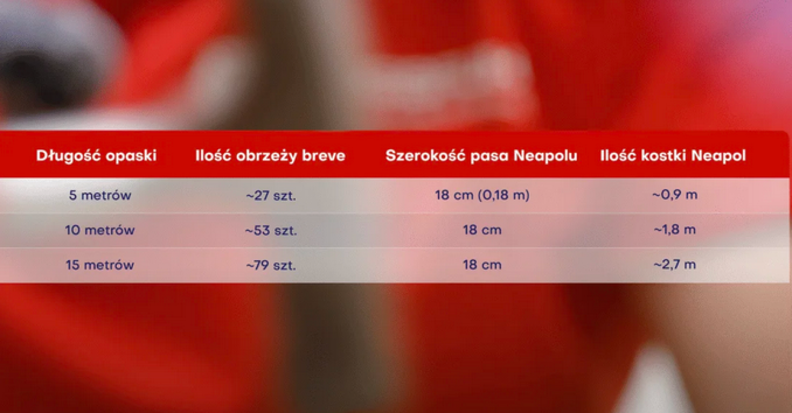

Krok 1: Pomiar i planowanie przebiegu opaski
Zacznij od wyznaczenia linii, wzdłuż której ma powstać opaska. Najpierw zmierz jej długość, bo to od tego zależy, ile potrzebujesz obrzeży Breve i kostki Neapol. Jeśli korzystasz z tabel przeliczeniowych producenta, ułatwią Ci szybkie oszacowanie ilości elementów, ale bez nich też dasz radę - przy krótszych odcinkach zwykła miarka w zupełności wystarcza.

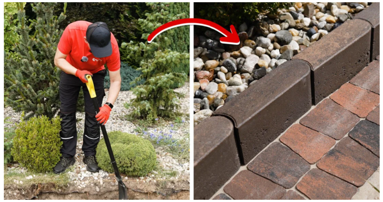

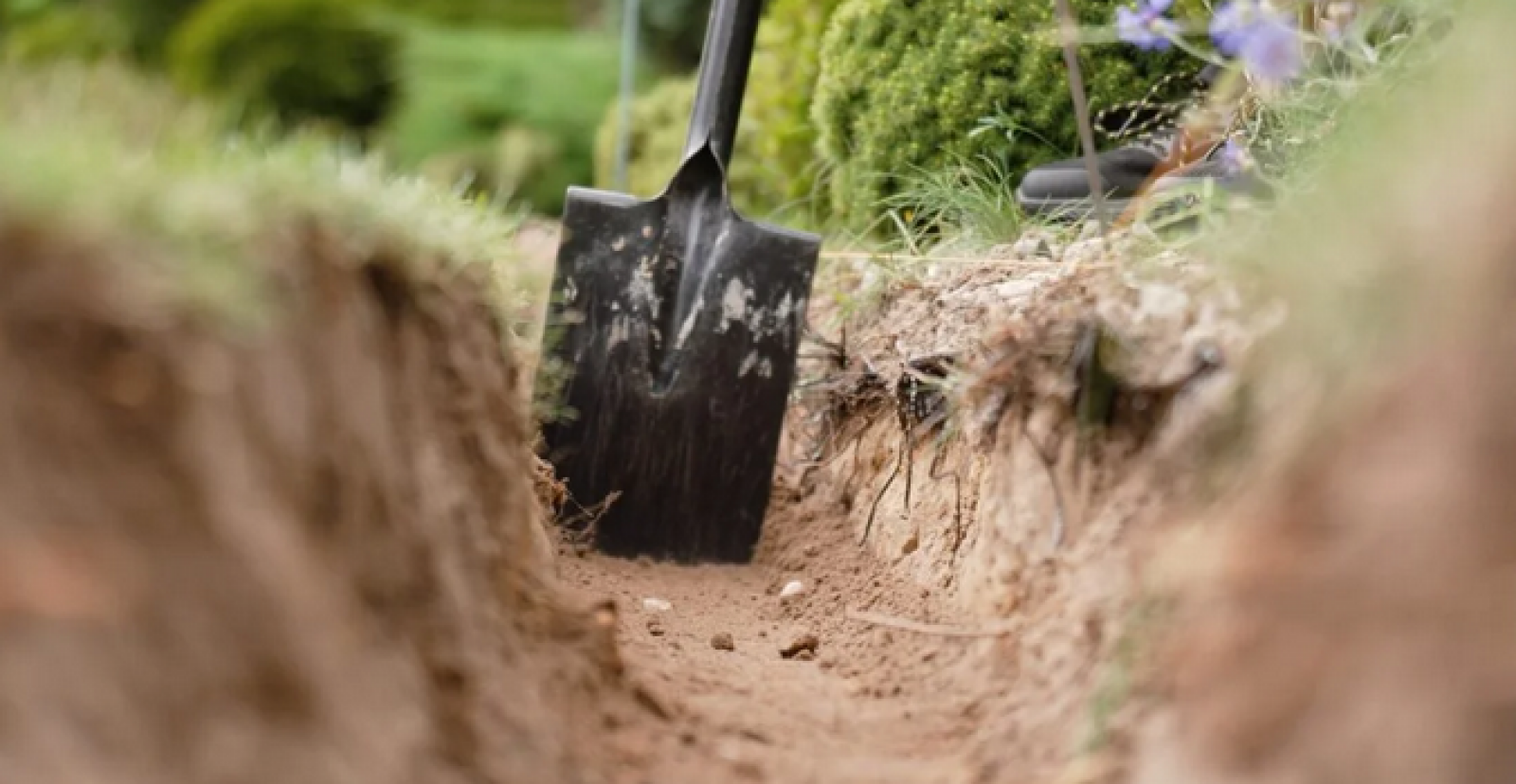

Krok 2: Wykopanie dołu pod opaskę
Gdy przebieg jest wytyczony, przejdź do wykopu. Dół powinien być nieco szerszy niż całkowita szerokość planowanej opaski, żeby dało się wygodnie ułożyć podsypkę i ustabilizować elementy. W praktyce, przy obrzeżu Breve o szerokości 6 cm i kostce Neapol o szerokości 18 cm, warto przyjąć około 35 cm szerokości wykopu, co daje zapas na pracę i podparcie boków.
Głębokość wykopu dobierz tak, aby obrzeże mogło zostać delikatnie wyniesione ponad poziom gruntu. Ten detal ma znaczenie: lekko wystająca krawędź ogranicza wysypywanie się kamieni lub kory z rabaty na trawnik i pomaga utrzymać czystą linię podziału przez cały sezon.

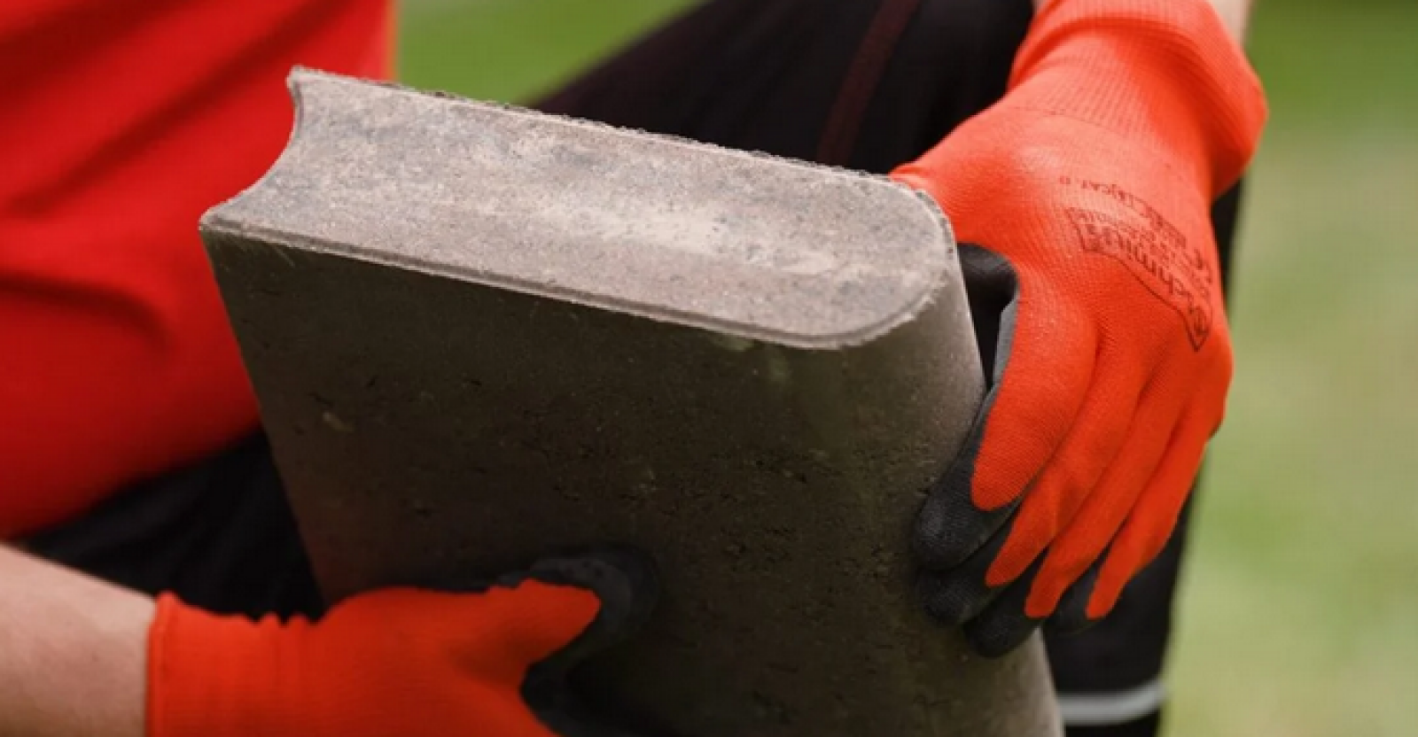

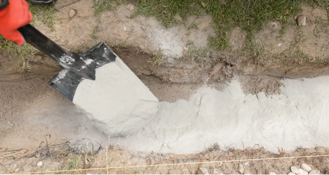

Krok 3: Podsypka i montaż obrzeża Breve
Kiedy wykop jest gotowy, wykonaj podsypkę z suchego betonu. Trzymaj się proporcji 10:2, czyli 10 łopat piasku na 2 łopaty cementu. Taka mieszanka daje stabilne podparcie i pozwala na wygodne ustawienie elementów, a po zwilżeniu wodą wiąże i trzyma całość w ryzach.
Na przygotowanej podsypce układaj obrzeża Breve zgodnie z wyznaczonym łukiem. Ważne, aby nie ściskać elementów zbyt mocno — łuk ma wyglądać płynnie, a elementy powinny układać się naturalnie. Na bieżąco kontroluj poziom poziomicą i delikatnie dobijaj obrzeża młotkiem, korygując wysokość i linię.
Pamiętaj też o tym, jak liczyć zużycie materiału: efektywna długość jednego elementu Breve to 19 cm, ponieważ elementy zachodzą na siebie. To drobiazg, który potrafi zmienić obliczenia przy dłuższych odcinkach i uchronić przed brakami materiału w połowie pracy.

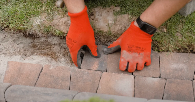

Krok 4: Układanie kostki Neapol
Po ustawieniu obrzeża wyrównaj podłoże pod kostkę i przygotuj cienką warstwę suchego betonu, na której ułożysz Neapol. Następnie układaj kostkę brukową w dwóch pasach, dopasowując ją do łuku wyznaczonego przez obrzeże. Właśnie tu widać przewagę dobrze wytyczonego przebiegu — jeśli sznurek i łuk były poprowadzone płynnie, kostka „idzie” równo i całość wygląda spójnie.
Podczas układania kontroluj wysokość, aby opaska tworzyła równą, stabilną powierzchnię, po której wygodnie przejedzie koło kosiarki. Kostki lekko dobijaj młotkiem, tak aby wyrównać poziom i dobrze osadzić elementy w podsypce.

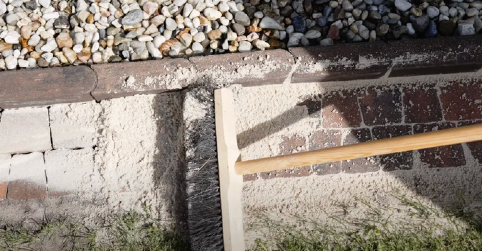

Krok 6: Fugowanie opaski piaskiem płukanym
Po związaniu podsypki wykonaj fugowanie, które zamknie szczeliny i dodatkowo ustabilizuje kostkę. Rozsyp na całej powierzchni opaski jasny piasek płukany, a następnie dokładnie wmiataj go szczotką w spoiny między kostkami. Zadbaj o to, aby piasek dobrze wypełnił przestrzenie — to wpływa na trwałość oraz na to, jak opaska zachowa się po deszczu i w trakcie użytkowania.
