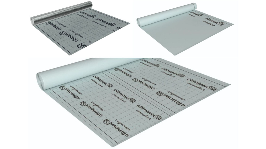

Najczęściej stosowane rozwiązania do paroizolacji
Najpopularniejszym materiałem jest folia paroizolacyjna. Występuje ona w różnych wariantach, różniących się współczynnikiem oporu dyfuzyjnego oraz dodatkowymi właściwościami, takimi jak wzmocnienie czy warstwy refleksyjne. W praktyce wybór powinien wynikać z konstrukcji przegrody i zastosowanych materiałów izolacyjnych, a nie z zasady „wezmę pierwszą lepszą folię”.
Ważny jest też parametr SD dopasowany do konstrukcji, bo to on opisuje opór dyfuzyjny warstwy. Równie istotne, co sam materiał, są akcesoria do montażu izolacji: taśmy uszczelniające, kleje, manszety i rozwiązania do przejść instalacyjnych. To one w dużej mierze decydują o szczelności, czyli o tym, czy paroizolacja naprawdę spełnia swoją funkcję.
