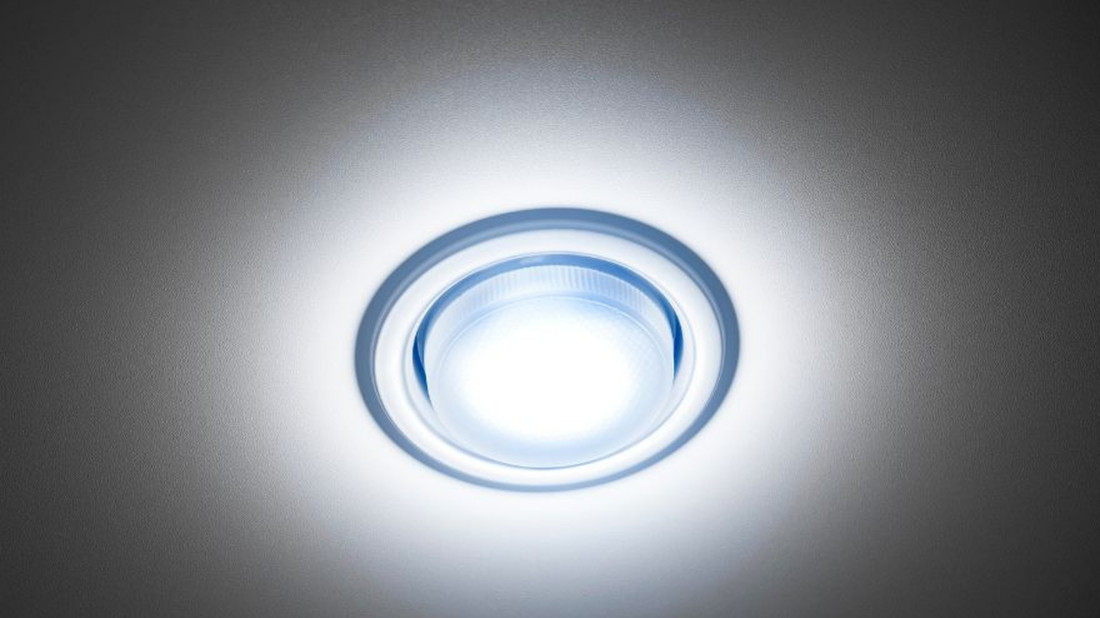

Najczęściej stosowanym rozwiązaniem są oprawy autonomiczne, wyposażone we własne akumulatory. Ich zaletą jest prostota montażu, niezależność poszczególnych punktów świetlnych oraz łatwość testowania. Sprawdzają się szczególnie w mniejszych i średnich obiektach.
W dużych budynkach coraz częściej stosuje się systemy centralne z jedną baterią zasilającą wiele opraw. Takie rozwiązanie ułatwia konserwację, umożliwia zaawansowany monitoring i bywa bardziej ekonomiczne przy rozległych instalacjach.
Dlaczego technologia LED dominuje w oświetleniu awaryjnym
Nowoczesne oprawy LED stały się standardem w oświetleniu awaryjnym i ewakuacyjnym. Wynika to z ich wysokiej trwałości, niskiego poboru energii oraz natychmiastowego załączania.
Dłuższy czas pracy na baterii i stabilne parametry świetlne przez cały okres eksploatacji sprawiają, że LED-y znacząco przewyższają tradycyjne źródła światła.
Dodatkowym atutem są funkcje autotestu i możliwość integracji z systemami zarządzania budynkiem, co znacznie ułatwia spełnienie obowiązków związanych z regularnymi przeglądami.
Dobór opraw do konkretnych przestrzeni
Wybór opraw powinien zawsze wynikać z charakteru przestrzeni. W korytarzach najlepiej sprawdzają się oprawy z optyką korytarzową, zapewniające równomierne oświetlenie całej drogi ewakuacyjnej.
W dużych, otwartych pomieszczeniach stosuje się oprawy o szerokim kącie świecenia, które ograniczają ryzyko dezorientacji. Z kolei w halach produkcyjnych i magazynach kluczowe znaczenie mają oprawy hermetyczne o wysokim stopniu ochrony IP.
