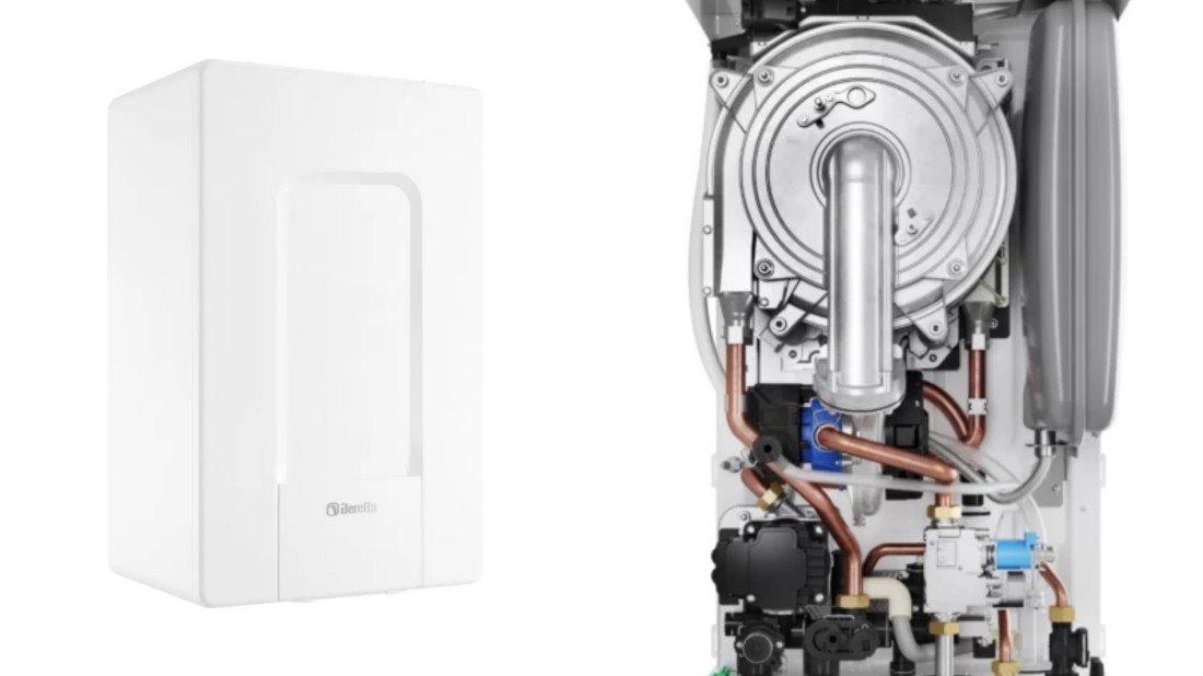

Nowoczesne kotły same się regulują? Nie do końca
Są kotły, które mają systemy samoregulacji spalania - jak Beretta Exclusive z funkcją Active Combustion Control (ACC). Dzięki czujnikom jonizacji i zaawansowanej elektronice, kocioł na bieżąco dostosowuje ilość gazu i powietrza.
Ale uwaga - nawet taki system nie zwalnia z obowiązku wykonania analizy spalin przy uruchomieniu i serwisie. Trzeba sprawdzić, czy fabryczne ustawienia nie odbiegają od optymalnych. Bo każdy komin, każda instalacja i każda lokalizacja to inne warunki pracy.
