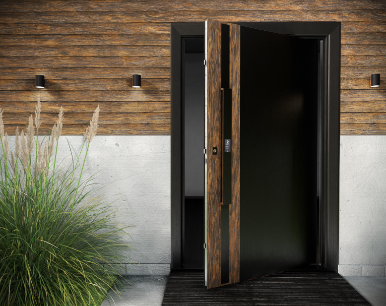

DLACZEGO WARTO WYBRAĆ ZAWIASY PIVOT?
Dzięki przeniesionej osi obrotu oraz zastosowanym materiałom i technologiom, zawiasy PIVOT mogą utrzymać skrzydło o wadze nawet do 500 kg. Jego konstrukcja na ten moment pozwala na otwieranie drzwi o dużych gabarytach do 3400 mm wysokości i 2000 mm szerokości.
Istotne jest także to, że zawiasy PIVOT wyposażone są w przepust kablowy, który umożliwia przeprowadzenie przez sworzeń przewodów elektrycznych o maksymalnym przekroju Ø7,5 mm.
Innowacyjne zawiasy typu PIVOT
Innowacyjne zawiasy typu PIVOT to bezapelacyjnie spektakularne rozwiązanie, które radykalnie zmienia podejście do drzwi. Ich unikalny sposób działania umożliwia np. wykorzystanie dużych przeszkleń oraz kreowanie nietypowych projektów architektonicznych, dając wrażenie lewitacji.
Drzwi nie są już jedynie praktycznym elementem, umożliwiającym wejście do budynku. Stają się prawdziwymi dziełami sztuki architektonicznej i designerskiej.
