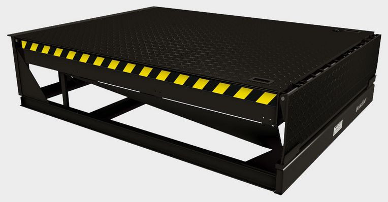

Hydrauliczne rampy przeładunkowe z wargą teleskopową serii DSi
Ich konstrukcja pozwala na montaż pod każdym kątem względem budynku, dlatego są trafnym wyborem także tam, gdzie nie ma możliwości zaparkowania ciężarówki prostopadle do budynku.
Ciekawym rozwiązaniem może być zastosowanie platformy wyrównującej z obrotową wargą. Korzystne jest także użycie do budowy pomostu i wargi antypoślizgowej blachy ryflowanej, wzmocnionej profilami usztywniającymi.

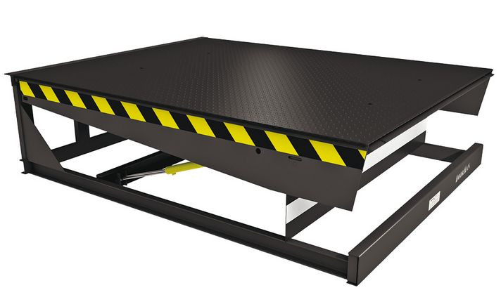

Hydrauliczne rampy przeładunkowe z wargą na zawiasie typu DLHHC
Istotnymi zaletami stanowisk rampowych firmy Doorhan, jest ich długa żywotność i wysokiej klasy design. Dla ochrony rampy przed korozją, wszystkie stalowe części konstrukcji są najpierw poddawane procesowi piaskowania, a następnie są lakierowane lakierem dwuskładnikowym.

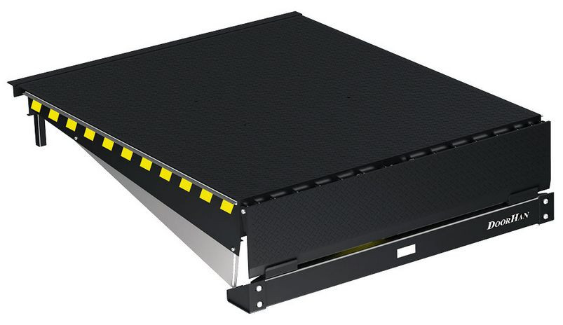

Mechaniczna rampa przeładunkowa z wargą uchylną MODLi
